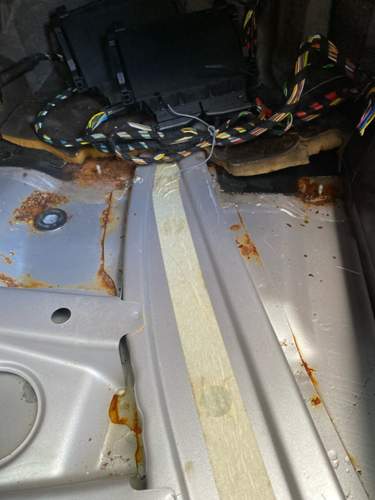

Hallo Zusammen,
leider ist steht im Beifahrerfussraum ( siehe Bilder) unterhalb des Teppichs
Wasser sobald es regnet. Die Dämmmatte weiter vorn ist auch nass. Hat jemand einen “Quicktipp” oder muss ich doch länger nach der Ursache suchen. Das Verdeck ist Top. Ich vermute es kommt irgendwo aus dem Bereich Spritzwand/ Lüftung. Was sagt ihr?
Zur Info , Das Wasser sammelt sich auch im Stand, also nicht zwingend wenn das Auto bewegt wird.
Sorry, es ist ein BJ 2003, nicht 2009

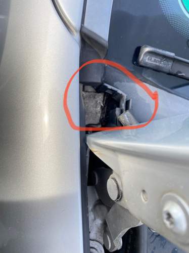

So liebe Leute, ich bin etwas weiter gekommen. Kann mir jemand sagen oder ggf. ein Bild einstellen ob die Ecke rechts an der Motorhaube/ Frontscheibe , Ecke Kotflügel so original aussieht oder ob da etwas fehlt? Wenn genau dort Wasser reinläuft ( alle Abläufe unter der Frontscheibe sind frei) dann läuft es quasi sofort in den Fußraum. Ich vermute da fehlt irgendein Dichtungsteil. Danke euch schonmal vorab!!

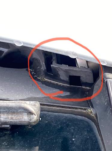

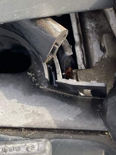

Ja da fehlt was. Siehe Bilder.
Grüße Günther
Themenstarteram 22. Mai 2022 um 19:16
Super! Vielen vielen Dank!!!!
Frag mich wo das Teil geblieben ist.. einfach mal so weggeflogen oder weg gesaugt.. keine Ahnung, ist schon kurios.Aber die Folgen sind fatal.. habe die Feuchtigkeit nur durch Zufall bemerkt. 2-3 Jahre weiter und da is alles durchgegammelt. So wie es jetzt ist bekomme ich das gerade noch mit einfachen Mitteln wieder in den Griff.

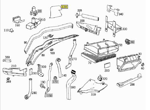

Hast Du die Abdichtung schon bestellt und eine Teilenummer ?
Im WIS konnte ich nichts finden.

Teilenr. bei meinem CLK A2096981998 Gruss Peter
Super, danke Dir !
Die Abdichtung ist rechts und links verbaut:
130 A2096981998 ABDICHTUNG AN A-SAEULE 001 L
130 A2096982098 ABDICHTUNG AN A-SAEULE 001 R
Ich hatte zwar keinen Wassereinbruch, bin aber als fleißiger Leser über die Fotos von @unverbleit gestolpert.
Ich hatte mich schon öfter gefragt, warum bei meinem CLK diese Ecken so seltsam offen konstruiert sind, dass sich schon wieder massig Pflanzenteile dort sammeln und die Wasserabläufe verstopfen :-)
PS
siehe Foto vom WIS - das Bauteil ist wirklich sehr schwer zu erkennen ...
