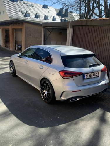

Ich hab bei meinem 30 mm pro Achse verbaut bei 19“ und auch eingetragen. Vorne war laut Tüv Grenzwertig aber ging grad noch, hinter würde noch bisschen mehr gehen
H&R Tieferlegung
19" original AMG Felgen
Also bei mir passte nur 18mm hinten.
Vorne ging gar nichts mehr.
Bei mehr war es direkt am schleifen wenn er ganz einfedert.
