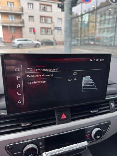

ich melde mich hier mal in Vertretung meiner Mutter, die seit Juni einen A4 VFL aus 2018 fährt, also noch das "alte" MMI drin hat. Das Auto ist grundsätzlich mit ACC und prädiktivem Effizienzassistenten ausgestattet. Die nötigen Funktionen dafür sind im MMI auch aktiviert, also z.B. das Herunterregeln bei kommenden Geschwindigkeitsbeschränkungen etc. pp.
Im Kombiinstrument sind auch gut und deutlich die Symbole zu sehen, wenn der PEA aktiv wird, etwa das "Fuß vom Gas"-Symbol. Aber: Das doofe Ding regelt die Geschwindigkeit im Gespann mit ACC nicht herunter.

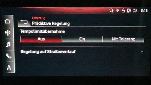

Die Geschwindigkeitsübernahme muss im MMI extra aktiviert werden. Falls aktiviert müsste es eigentlich funktionieren.
Das ist aber dann transparent, dh wenn ein Verkehrszeichen erkannt wird, muss sich die eingestellte ACC Geschwindigkeit ändern.

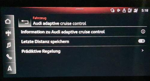

Macht der A4 aber auch so wie du vom Q7 beschrieben hast. Da kann eigentlich nur was falsch eingestellt sein im MMI. Die Einstellungen findet man auch nicht unter Effizienzassistent, sondern unter der ACC Einstellung...
ACC
Wie die anderen schon sagten. So als das aktiviert wurde, müsste es über den ACC Hebel aktiviert werden können.

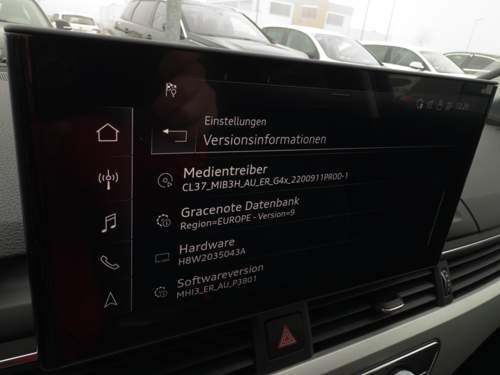

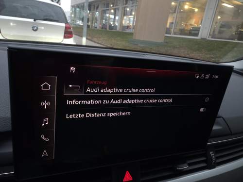

ACC funktioniert. Ich komme an das Fahrzeug leider erst am Sonntag wieder heran, um das zu verifizieren. Ich bin mir aber sicher, dass folgendes aktiviert ist:
Menü => Fahrzeug => Fahrerassistenz => Audi adaptive cruise control => Prädiktive Regelung => Tempoübernahme ohne Toleranz und ebendort "Regelung auf Straßenverlauf".
"Regelung auf Straßenverlauf" meint m.W.n. Geschwindigkeitsregelung aufgrund der Streckenführung, z.B. steile Kurve voraus, Audi zeigt das an und reduziert für die Durchfahrt der Kurve die Geschwindigkeit. Dies hat nichts mit der Regelung aufgrund Tempolimit (Schild) zu tun.
Das kann aber der A4 VFL meines Erachtens nach nicht. Zumindest mein 2016er A4 und der 2018er S4 haben nie selbstständig die Geschwindigkeit aufgrund von Topologiedaten verringert. Der etron ist der erste Audi bei mir der das macht. Hier ist es auch maximal sinnvoll da nur so der Wagen auf seine Reichweite durch Rekuperation kommt.
