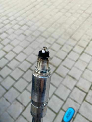

Hey zusammen, hab vor einer Woche kompletten (Ölwechsel Ölfilter Luft,Innenraumfilter,Zündkerzen) gemacht weil mein guter einen unrunden Lauf hatte.
Jedoch wirklich nur sehr leicht jedoch spürt man es im Auto, legt man die Hand auf den Motor fühlt es sich normal an kein Zucken.
Es leuchtet keine MKL und Leistungsverlust hat er auch nicht, auslesen hat auch keine Fehler ergeben.
Die Drehzahl wankt auch nicht Sichtbar im Stand, wenn man im Stand die Drehzahl paar Sekunden auf 2000 hält und dann fallen lässt ist auch im Stand paar Sekunden nix zu spüren, dann Zuppelt er wieder,
Bin jetzt seit dem Wechsel 600km (Langstrecke täglich 35km einfach) gefahren und die Zündkerzen sehen so aus Siehe Bild.
Dachte es liegt am Sprit Tanke 102 Oktan hab dann wieder normal Super getankt, außer das das ansprechen vom Gas schlechter ist wie bei den 102 hat sich nix getan
Denke er läuft zu Fett aber was soll ich noch prüfen

Der FSI macht vom Brennprinzip her etwas Ruß. Ich kann aber nicht sagen, ob das Bild noch im grünen Bereich liegt.

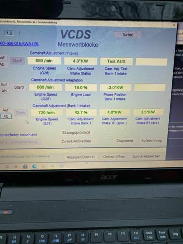

Also hab das gute Stück mal auslesen lassen, im Fehlerspeicher war erst Nox Sensor Sporadisch haben wir gelöscht.
Nach dem löschen hat er kurz gezickt und dann lief er total rund so 2-3 Minuten danach kam der unrunde Lauf wieder.
Nochmal in den Fehlerspeicher rein ; war Leer
Dann mal durch geschaut;
Keine Fehlzündungen
Drehzahl: 720 manchmal 680
Stellmotoren geprüft i.O
Inject ms 0.77

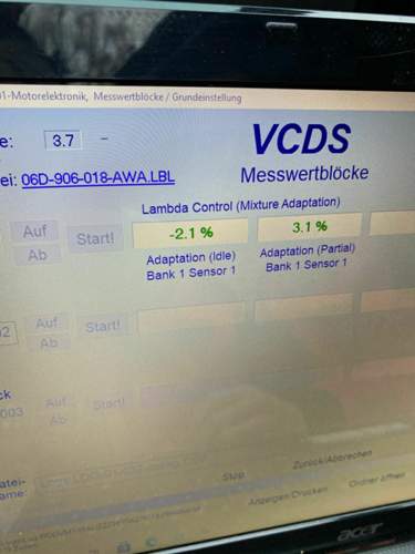

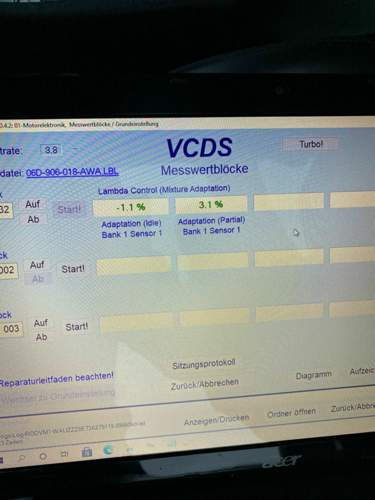

So die Werte die ich jetzt bekommen habe sind von der Lamda, hoffe ihr meintet diese müsste Block 32 gewesen sein.
Auf dem Bild 1 sind die Werte vom ersten Mal einsehen, nach auf Grundeinstellung setzten ist es langsam gesunken auf -1,1 +3,1
Wenn das nicht das ist was ihr wolltet müsste ich wissen welche Daten genau und wo sie zu finden sind
Also eins ist sicher - Falschluft (wäre deutlich im Plus) oder ein defektes Tankentlüftungsventil (zieht falschluft über den Tank und die wäre eher fett -> Minus) ists nicht.
Der Messwert des LMM an sich ist auch ok, weil sonst wäre der nicht so dicht bei Null. Irgendwas um 3% Abweichung ist vollkommen ok, präziser kannste das nicht messen, dosieren und analysieren (LMM -> Einspritzdüse -> Lambdasonde).
Das einzige was ich mir an dem Regelkreis noch vorstellen kann wäre eine gealterte Lambdasonde, die zu langsam misst - aber im Mittel richtig. Sicher dass es kein Zündthema ist? Weil sonst würde mir nur noch ein im mittel halbwegs dosierender, aber eben individuell von Injektion zu Injektion schwankender Injektor einfallen.

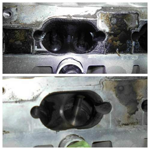

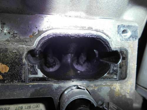

Der FSI ist ja für Probleme mit den Injektoren oder für durch Ruß verkokte Einlasskanäle oder Ventile bekannt und daher kein optimales Gemisch oder keine optimale Verbrennung mehr möglich (Stichwort Zylinderfüllung). Ich würde mal in diese Richtung gehen. Man kann sich das ja mit einem Endoskop heutzutage ziemlich einfach ansehen, ohne viel auseinandernehmen zu müssen.
