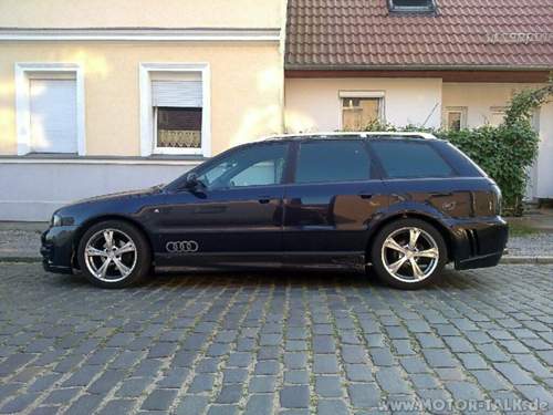

Hallo Leute.
Hab folgendes Problem.
Habe mir ein 40mm Fahrwerk von Supersport eingebaut und im gleichen zuge komplette vorderachse neu gemacht(also ganzen Querlenker und spurstangenkopf usw)
Nun war ich heute Achsvermessung machen und hat so gut wie gepasst. Wurde nur leicht korrigiert.Nun bin ich zum Tüver um mir das Fahrwerk abnehmen zu lassen so wies sich gehört. UNd er zeiget mir dann die schleifspuren im Radkasten. Die sind vorne sowie hinten zu sehen und das bei der oben genannten felgen- & Reifengröße. WIe kann das sein? ET ist 38mm. Ist das zu viel? Würde ET30 besser sein. Der Tüver meinte das 205er reifen schon ausreichen würden dann würde nix mehr schleifen oder soll ich lieber Radkästen ziehen lassen? Das wäre aber sicherlich teurer oder? Bitte euch um Rat was ihr machen würdet.
mfg Marcus

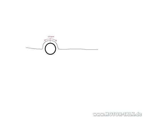

Von der Kötflügelkante ca 5cm hoch und 120grad von der Radmitte aus gesehen weg schneiden! Also nicht ganz rum, dann bleibts auch noch stabil, nur im Bereich des einfederns!
Hof du hast meine erklärung verstanden, weis net wie ich des verständlicher erklären soll!
Zeichne dir den Bereich an und bau die Schalen aus geht dann einfacher! Fals nicht ausbaust mußt auf der Beifahrerseite aufpassen das nicht in den Aktivkohlefilter rein schnippelst, der sitzt hinter der Schale richtung Türe!!!
Themenstarteram 30. Juli 2010 um 16:49
Ich denke du meinst 5 cm rein als vona Kotflügelkante nach innen dann und mit 120grad meinst du es so wie auf meiner Skizze oder? :)

Genau so, habs also richtig erklärt grins
Themenstarteram 30. Juli 2010 um 17:03
Naja hast es so erklärt das ichs verstanden hab. :)Das reicht ja. Und so ganz dumm is man ja doch nich.. :) Und das kann ich vorne sowie hinten so machen ja? Naja dann werd ich mal meen Tüver fragen und wenn der nein sagt frag ich den nächsten.. :) Gibs ja wie sand am mehr. :) Will man schon so ehrlich sein alles eintragen meckern die auch immer wieder rum. Meine bremsen hinten fand er auch nich so toll....ham halt leichte rostspuren und ganz glatt sind die auch nich aba ham noch ihre dicke aba das nur weil er ina woche immer steht wegen montage außerhalb. Naja mal sehen.
