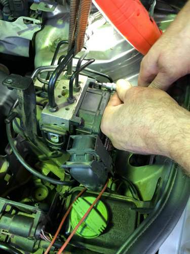

Hi
Entweder direkt bei Start oder manchmal erst während der Fahrt leuchtet bei mir die ABS und ESP Leuchtet dauerhaft. Zusätzlich ist der Tacho ohne Funktion, also steht bei 0. Wenn ich den Wagen neu starte ist der Fehler weg, manchmal sofort, manchmal erst nach eigenen Starts wenn der Wagen gestanden hat.
In der Werkstatt wurde der Fehler ausgelesen das der ABS Sensor vorne links defekt sei. Der wurde ausgewechselt. Allerdings tritt der Fehler am nächsten Tag wieder auf. Bin etwas enttäuscht. Bevor ich Die Audi Werkstatt aufsuche was könnte es sein, hat jemand einen guten Tipp? Wie gesagt tritt der Fehler sporadisch auf.
Danke an alle
am 6. Juli 2017 um 21:40
Hallo zusammen, nach langem messen habe ich festgestellt dass alle abs-sensor leitungen alle i.O. sind. Masse leitungen des stg. Sind auch i.O.
Also hab ich heute den abs-block ausgebaut und einen gebrauchten von ebay für 62 euro gekauft. Diesen eingebaut, neu codiert, Anlern fahrt gemacht und siehe da: Das Problem ist weg. Klima kühlt wieder, tacho geht, abs geht, esp geht. ENDLICH *-*

Batterie Spannung hab ich geprüft, ist in Ordnung. Und wie gesagt hab ich abs sensor vorne links gewechselt und hab darauf fehlerspeicher gelöscht ind danach nochmal abgefragt. Fehler immer noch der gleiche. Klimaanlage funktioniert ebenfalls nicht wenn abs und esp leuchtet. Hat " koelschejung68 " was herausgefunden was der Fehler ist. Im voraus schon danke für die antworten.
Hallo zusammen, habe vor ein paar Wochen schon mal geschrieben, aber keiner hat geantwortet. Es geht darum dass bei meinem audi a4 b6 bj 2003, die abs und die esp leuchte brennt. Gleichzeitig geht der tacho (km/h anzeige) nicht mehr und die Klimaanlage kühlt nicht mehr ( Lüftung funktioniert). Im Fehlerspeicher steht dass der Raddrehzahlsensor VL defekt ist. Jedoch habe ich diesen schon getauscht, aber der fehler ist immer noch vorhanden. Radlager VL hab ich auch gewechselt, abs Ring ist noch i.O. Kann mir vielleicht jemand sagen was das sein könnte? Eventuell abs steuergerät? Vielleicht hat ja jemand das gleiche Problem.
Scheint dann doch ein elektronisches Problem zu sein. Nur woran kann das liegen? Bordnetzsteuergerät vielleicht?
Auch mal alle Sicherungen gecheckt? Steht sonst noch was im Fehlerspeicher?
