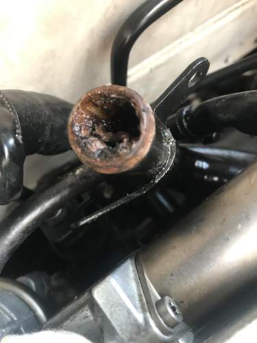

Ich bin auf ein kleines Röhrchen links oben am Ventildeckel gestoßen. Das kleine Röhrchen führt wird direkt zwischen Ansaugseite vom Turbo und Luftfilterkasten angeschlossen. Und schon hier ist ALLES voller schwarzer Brühe. Dabei handelt es sich um die Kurbelgehäuseentlüftung. Diese ist dafür zuständig, die anfallanden Gase, die sich während der Verbrennung an den Kolbenringen vorbeidrücken, abzuleiten. Früher war das relativ einfach gelöst, die KGE war einfach ein Rohr, welches an einem Ende offen war. In Zeiten von Umweltschutz leiten moderne Fahrzeuge die anfallenden "Blowby-Gase", die natürlich extrem umweltschädlich sind, in den Brennraum und verbrennen diese. Die Blowby-Gase bestehen natürlich nicht nur aus (Ab)Gasen, sondern auch aus Ölnebel, unverbranntem Kraftstoff und Kondenswasser. Altern die Kolbenringe, wie bei meinem Motor sehr wahrscheinlich, erhöht sich natürlich auch die Menge an Blowby.
Bingo. Da haben wir den Übeltäter. Die ganze schwarze Brühe aus meiner Ladeluftstrecke kommt aus dem Kurbelgehäuse. Aber ist es nicht grundsätzlich so, dass die Kurbelgehäuseentlüftung einen Ölabscheider integriert hat, der das umgehen soll? Naja, nicht wirklich. Ich habe mir einen neuen Ventildeckel (KGE gibts nicht einzeln zu kaufen) im Autohaus bestellt und mir das System einmal angesehen. Es gibt da eine Membran, die ist mit Sicherheit auch dafür da, ein wenig Öldämpfe abzuhalten, aber wirklich effektiv kann das Ganze nicht sein. Schon garnicht bei einem Motor mit der hohen Laufleistung.

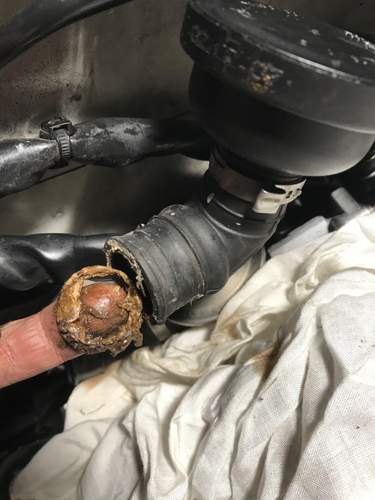

Was mir ebenfalls noch aufgefallen ist: Die Kurbelgehäuseentlüftung sitzt in direkter Nachbarschaft zum Luftmassenmesser, wodurch auch hier alles von einem feinen Ölfilm überzogen ist. Zum Thema verschmutzter Luftmassenmesser und Leistungsverlust gibts ein paar schöne Beiträge im Dieselschrauber-Forum.
Also kann man prinzipiell sagen: Das Öl in der Ladeluftstrecke hängt mit der Verschmutzung des AGR-Ventils zusammen und kann durchaus einen Leistungsverlust hervorrufen.
