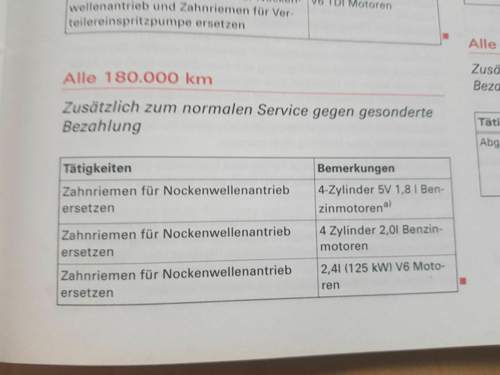

Der Wartungsplan sagt 180.000 km. Frag mal so ne Rentnerhuddel, die kaum 60.000 km nach 15 Jahren hat....
IMHO ist es ne Frechheit kein offizielles Zeitlimit zu nennen und dann nach 6-10 Jahren "einen Wechsel durch die Werkstatt empfehlen zu lassen".
@GaryK schrieb am 17. Oktober 2020 um 15:25:27 Uhr:
Da steckt man nie drin, wie so ein Zahnriemen belastet wird, die Intervalle vom Hersteller sollten natürlich eingehalten werden.

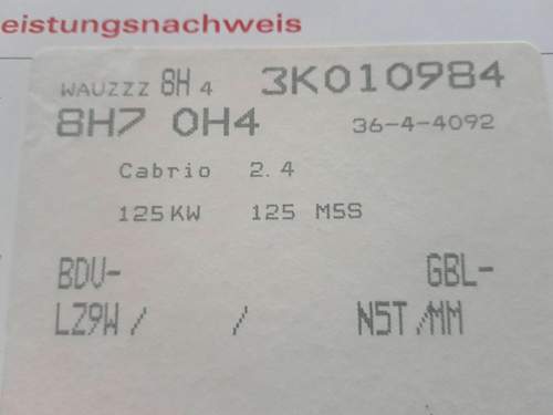

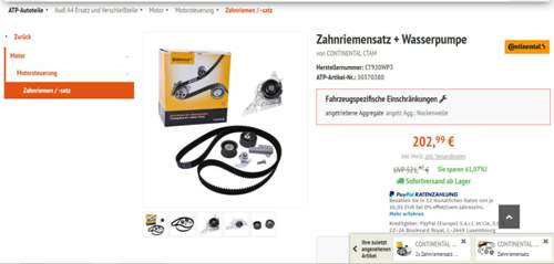

Meiner hat auch 180.000 Intervall hat jetzt 111.000 Km, werde den jetzt bald auch tauschen die Teile ZR Spanner, Rollen mit Wapu und Thermostat kosten komplett 220€ von Contitech, die Drehmomentstütze sollte man beim Tausch bei dem Motor mit machen.
Habe jetzt einen VW Mechaniker gefunden der mir den ZR für 160 Euro macht:) Tauscht den in Servicestellung.
Beim Vierzylinder kein Thema, beim V6 ist das deutlich mehr Arbeit. Alleine das KIT afaik über 500€. Und die V6 haben 120.000 km, keine 180.000.
@GaryK schrieb am 17. Oktober 2020 um 17:33:33 Uhr:
Nee der 2,4 V6 BDV hat 180.000 Km Intervall ohne Jahresbegrenzung. Man sollte nur ab 10 Jahren eine Jährliche Sichtkontrolle machen. Der Wechsel für 160 Euro ist natürlich bei meinem V6 2,4. Ist ja ein Freundschaftspreis:)
Der Komplett Satz Zahnriemen, Spanner, beide Rollen, Wapu kostet 202 Euro, dass Thermostat 14 Euro. Dann braucht man noch 4,5 Liter Glysantin G30 für das Kühlwasser. Die Gesamtkosten für das Material liegen dann bei 270 Euro.
Ich lasse das jetzt nächste Woche tauschen, wenn die Teile alle da sind. Bei mir ist nämlich noch der erste drin:D Sicher ist sicher.
ZR Intervall Audi 2,4 BDV
