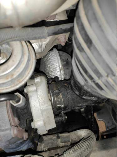

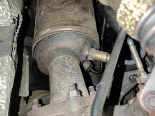

auf dem Weg in den Urlaub fiel mir bei der ersten Rast auf, dass mein Wagen Öl verliert. Feiner Ölnebel entlang der Fahrerseite und am Heck. Öl geprüft und siehe da, zu viel. Ölwechsel wollte ich nach dem Urlaub machen.
Habe nun 2 Stellen gesehen, die etwas siffen. Muss ich mir Sorgen machen oder drückt der im Moment das überschüssige Öl raus? Kann hier vor Ort leider selbst nicht aktiv werden.
Anbei zwei Bilder. Einmal der Schlauch Richtung Turbo und das andere auf der Fahrerseite unten am Motor über der Achse.
Danke euch für hilfreiche Tipps. Fahre im Moment einfach weiter, in der Hoffnung, dass es nichts schlimmeres ist. Auto hat etwas über 270k km auf der Uhr.
Viele Grüße aus dem sonnigen Dänemark
Zum Turbo
Keine Ahnung
Das erste Bild zeigt die KGE, wenn zu viel Öl drauf ist, ist das normal.
Das soll nicht heißen, dass es gut ist.
Beim zweiten Bild weiß ich auch nicht was es ist.
Ein wenig zu viel Öl ist verkraftbar.
Wieviel mm über MAX ist er denn?
Zudem hast du eine Ölvermehrung durch die Nachspritzung zur Regeneration des DPF, vor allem bei Kurzstreckenbetrieb.
Wenn du jetzt Langstrecke fährst, wird sich der Dieseleintrag verflüchtigen, da über einen langen Zeitraum genug Temperatur ins Öl kommt.

Bild 2 dürfte einen Kühlmittelschlauch darstellen.

Könnte das zweite evtl. der Motorölkühler sein?

@Andy B7 , es kann gut sein, dass das zum Ölkühler geht, der ist ja bei mir nur einseitig. Werde ich mal am Wochenende nachverfolgen und Bescheid geben. Wenn dem so wäre, dann müsste da ja an sich alles dicht sein und nichts auf die Achse tropfen, oder?

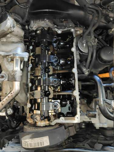

So, eben mal Abdeckung abgenommen und den Öldeckel aufgemacht. Kommen viele Abgase raus und das Öl brodelt und suppt rum. Schlauch vom KGE runter, kommen auch Abgase raus. Ventildeckeldichtung scheint intakt zu sein, da sieht man ziemlich wenig Öl. Von vorne gesehen aus rechts am Motorblock einiges an Öl und dann links wo das Rohr von der KGE an die Ansaugung geht. Der Schlauch selber ist verölt, aber waren keine Tropfen zu sehen.

So, Ölwechsel ist vollbracht. Den Schlauch zum Ladeluftkühler habe ich leider nicht abbekommen. Schütteln und Kneten fühlt sich an als sei nichts drin. Öl drückt ein wenig Linke Seite hinten am Zylinderdeckel raus und Schlauch vom KGE an die Ansaugung. Rechts Seite beim Ölstab, hinten am Zylinderdeckel und zwischen Zylinderkopf und Motorblock an der Dichtung. Sollte ich vorsorglich Mal den Zylinderdeckel tauschen? Anbei mal ein paar Fotos. War nicht wirklich alles sauber zu bekommen.

Hm... Als meine KGE damals kaputt/verstopft war, hat er auch Öl am Trichter vom Messstab rausgedrückt. An der gleichen Stelle wie deiner jetzt. Nachdem der Ventildeckel dann getauscht war, hat das aufgehört. Problem ist, wenn die KGE dicht ist, muss der hohe Druck ja irgendwo hin. Also drückts an irgendwelchen Dichtungen raus. Ich gebe dir kein Versprechen, dass es bei dir nach dem Tausch des Ventildeckels aufhört zu ölen, zumal du ja auch sagst, dass noch Druck aus der KGE raus kommt. Du kannst natürlich auch einfach durch das Alter bzw. den Kilometerstand Probleme mit den Dichtungen haben. Aber ein Versuch wäre es wert. Das Teil kostet halt 200 Euro... :( Vor dem nächsten TÜV dann mal ne Motorwäsche durchführen lassen...
So wie das aussieht verliert der schon lange Öl!
Ich würde erst mal alles gut reinigen, dann würde ich
rein präventiv schon mal die Zylinderkopfhaube erneuern.
Nach ein paar hundert Kilometern müsste man dann was erkennen müssen!
Jetzt hast du leider kein Bild vom Druckschlauch oben am Turbo gemacht. Es wäre schon ganz gut zu wissen, ob der Schlauch am Turboausgang, also zu Beginn der LD-Strecke, dicht ist.
Unten am Querrohr steht nämlich ehrlich gesagt deutlich zu viel Öl an.
An der Verdichterseite des Turbos sollte eigentlich kein Öl austreten.
Es muss durch die KGE entweichen, wenn der Turbo intankt ist.

Danke Euch für Euer Feedback. Werde dann mal einen neuen Zylinderdeckel bestellen und verbauen. Gibt es im Moment für etwa 160€ original VW Teil.
@k.schweder , ist Bild 4 nicht das, was Du anfragtest? Sonst bin ich leider überfragt und könnte gerne noch ein Bild nachreichen, wenn Du mir sagst, wo genau ich draufhalten soll.
Werde mal noch etwas Bremsenreiniger kaufen und versuchen das Ganze richtig sauber zu bekommen, aber manche Stellen sind wirklich extrem schwer zu erreichen.
