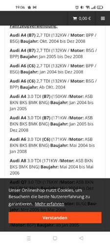

Servus zusammen, bin etwas verwirrt. Hab mir ein A4 Cabrio gekauft, so weit so gut.
Meine Frage: Welchen Motorkennbuchstabe habe ich? Bin fest von ASB ausgegangen. Auslieferung war 04.17. Der Aufkleber im Serviceheft besagt BKN 171 kW und DPF.
Das Ganze widerspricht sich doch...?
Ich war bereits unter dem Auto, einen Partikelfilter hat er.
Aber der BKN sollte nur 150 kW und keinen DPF haben.
Auch gab es 2007 keinen BKN mehr.
Hat jemand von Euch auch diese kuriose Konstellation?

Das ist wirklich kurios. Hat er die 171KW auch im Fahrzeugschein? Dann kann es eigentlich kein BKN sein, hast ja schon richtig geschrieben, dass der nur 150KW hat
Sowohl im Fahrzeugschein, wie auf myaudi steht der Motor mit 171kW Leistung.
Dann stimmt Wikipedia nicht.
mein BKN hat auch DPF ab Werk, konnte man damals so bestellen trotz gleicher EU4,
das mit 2007 ist aber wirklich komisch da müsstest mal etwas tiefer forschen, was steht denn auf dem Codelabel am Auto, bzw. Motor.
Abgesehn davon bei VAG gibts aber viele dieser Kuriositäten das wundert mich wenig...
ich hab zb. en T4 der auch so einen Motor hat den er laut Bj. nicht haben dürfte (AAF Freiläufer) dort hab ich auch versucht Information zu bekommen ohne Erfolg, bis dann der Zufall eines Ex Salzgitter MAs ergeben hat das für Behördenfahrzeuge diese quasi "unkaputtbaren" Motoren auf Halde gelagert sprich vorgehalten wurden ob das stimmt weiß ich nicht aber seine Begründung machte Sinn.
Am Codelabel am Auto vorne links oben steht auch BKN

Das komische ist ja vor allem, dass er nen BKN mit 233 PS haben müsste.
am einfachsten kann das noch ein Chiptfritze sagen welche Softwareversion auf dem STG is dann weiß man es zumindest 100%
Tja, bei nem "Chiptfritzen" war das Auto schon vor meinem Kauf.
Laut Vorbesitzer soll er 280 PS haben, woraufs mir ja nicht ankommt, nur bezüglich der Injektorproblematik wäre es eben sehr interessant.
Habe die Werte mal mit VCDS kontrolliert, sind alle leicht verkokt, mal sehen, ob das mit Ultimate Diesel besser wird.
Aber ansonsten läuft er gut, was ich bis jetzt sagen kann, kommt aber nicht an meinen S4 ran, der läuft souveräner:-)
Laut Elsa gibt es den BKN mit und ohne Partikelfilter.

Aber eben nicht mit 171kW...ich hab einfach ein mega-cooles Supersonderserienfahrzeug erwischt.

Teilenummer der Injektoren wäre mal interessant. Dann kann man sicher sagen ob BKN oder ASB oder sind das die selben?
Die Motornummer und Motorkennbuchstaben befindet sich links vorn unterhalb des Zahnriemens für Hochdruckpumpe.
