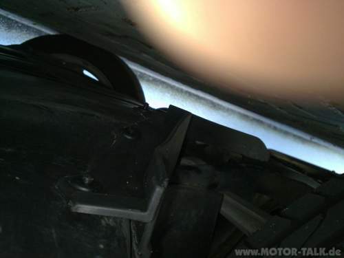

Sind beide Radspoiler unten am Unterfahrschutz montiert ?
Ich kenne dieses Problem nur wenn da ein Radspoiler fehlt. Dann kann das ganze Spritzwasser direkt zur Bremsanlage , was sich bei längerer Fahrt so auswirkt, wie ihr es beschreibt.
Wenn nur einer fehlt - könnte es sein das der Wagen einseitigt abbremst, bis wieder alles trocken ist.

Hat jemand mal ein Bild von den Teilen? evtl in montiertem Zustand
Hi.
Die Spoiler bekommst du bei deinem Freundlichen als Nachrüstsatz. Werden nur an der Schallschutzwanne und an der Radhausschale befestigt. Die Kosten für den Satz weis ich jetzt nicht.

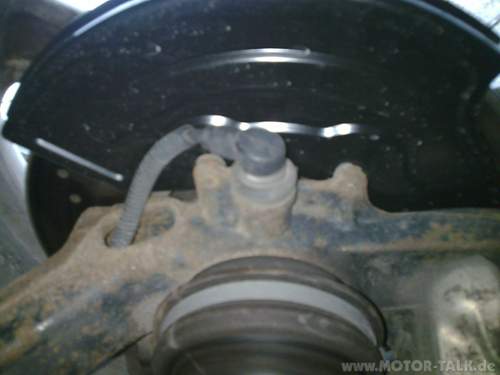

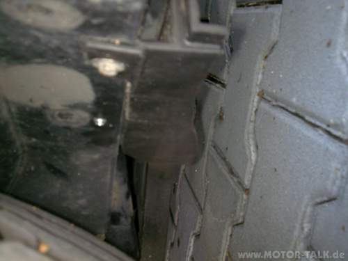

Habe es am WE eingebaut. Warte noch auf Regen bevor ich konkrete Angaben machen kann...
Einbau ist nur für Vorfacelift Modelle interessant. Laut Audi Stückliste werden nur noch die großen Bremsschutzbleche angeboten.
Für den Kunststoffspoiler mußte ich alles mit 8er Bohrer vorbohren und dann mithilfe der Nieten befestigen.
Bilder füge ich bei Gelegenheit bei (muß Sie nochmal machen, da die Sonne sich an allem reflektiert hat).

Also mein Satz bestand aus je ein Schutzblech und einen Spoiler pro Seite.
Die Bleche sind seit 1997 standard. Also hast du diese schon drin...
Die Spoiler kamen als Maßnahme hinzu...
Ergänzend dazu wirst du wohl (so wie ich es bereits getan habe) gelochte oder geschlitzte Bremsscheiben verbauen müssen um ein vernünftiges Ergebniss zu erzielen.

Nach dem es gestern schön geregnet hat, konnte ich endlich mal testen:
War zwar nur normalstarker Regen, aber es gab eine spürbare änderung durch die Bleche:
Auto zieht nur noch minimal nach links, fängt sich aber innerhalb eines Bruchteils einer Sekunde wieder. Für mich ist das ein akzeptables Ergebniss.
