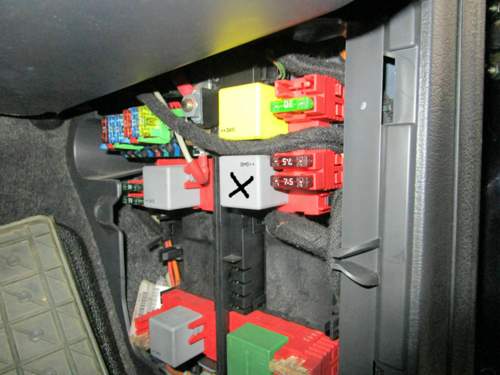

Hallo zusammen, wollte ein Update los lassen.
Zuerst wollte ich Mohrmarkt danken,heute kam das AAM zurück,eingebaut und was soll ich sagen, funktioniert Perfekt, und das ganze für 85€ incl. Versand. Dazu kommen noch 5,80€ für den Motor,sowie 15 € für einen PC Lüfter,den ich zusätzlich eingebaut habe, als Sicherheit,jetzt kommt die Tage noch eine LED,die mir anzeigt,ob der Motor funktioniert oder nicht,also die brennt nur ,wenn der Motor wirklich läuft,nicht nur wenn Strom anliegt.
Und ich bin noch auf der Suche nach einem Bürstenlosen, kugel gelagerten Motor.Eilt aber doch nicht.Also ganze Reparatur hat etwa 100€ gekostet und was mich ärgert, ich wollte die Lötstellen des AAM nachlöten, habe ich nicht gemacht,da es hieß,ist fast ausgeschlossen,bestimmt Bauteil defekt, da sehr empfindlich.
Aussage des Technikers,in den letzten 2 Wochen 5 AAM repariert und überall waren es kalte Lötstellen.
Ich danke allen hier die mir geholfen haben.
