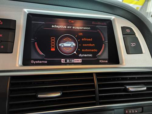

Es leuchtet jetzt die gelbe AAS-Anzeige.
AAS Display grau, incl. bei der Wagenhebermodusanzeige, nichts geht mehr.

Hast Du den Wagenhebermodus einmal aktiviert und wieder deaktivieren.
Was steht genau im Fehlerspeicher ??
Leuchtet die gelbe Lampe oder blinkt sie ??
Wenn NUR der Fehler "AAS nicht angelernt- fehlende Grundeinstellung" dann kannst Du diesen Fehler nur durch eine Grundeinstellung weg bekommen.

die Anzeige Wagenheber und Anhängermodus ist auch grau und lässt sich nicht aktivieren. Beides aber "Aus"
An den Fehlerspeicher ist er mit seiner Boschsoftware nicht drangekommen, hat sich nicht auslesen lassen und er konnte ihn auch nicht löschen.
Die AAS Anzeige leuchtet dauern.

Fahren kannst Du zwar damit... würde aber keine weiten Strecken empfehlen denn das ESP arbeitet nur korrekt wenn das AAS angelernt ist !
