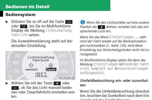

Also ... vielleicht verstehe ich da was nicht ganz ... aber ... folgendes habe ich in der Betriebsanleitung:
- Dauerfahrlicht: Mit dem Bediensystem können Sie das Dauerfahrlicht einstellen (Seite 129). Dies geht nicht in Ländern, in denen Dauerfahrlicht gesetzlich gefordert ist.
Drehen Sie den Lichtschalter auf 0 => Abblendlicht, Standlicht und Kennzeichenbeleuchtung sind bei laufendem
Motor eingeschaltet.
- Automatische Fahrlichtschaltung: Standlicht, Abblendlicht und Kennzeichenbeleuchtung schalten sich, abhängig von
der Umgebungshelligkeit, automatisch ein.
- Ich habe (im Multifunktions-Display) die Auswahlmarkierung auf "manuell" gestellt (siehe Bild).
Müsste, also, das Licht nur eingeschaltet sein wenn es (draussend) dunkel ist, und sonst aus bleiben?
Bei meinem Auto ist es nicht auf "Dauerfahrlicht" eingestellt, denn wenn ich den Lichtschalter auf 0 stelle, dann sind die Lichter aus. Laut Beschreibung (falls es so eingestellt wäre), würden die Lichter immer ein sein (auch mit Schalter auf 0).
Viele Grüsse an alle :)

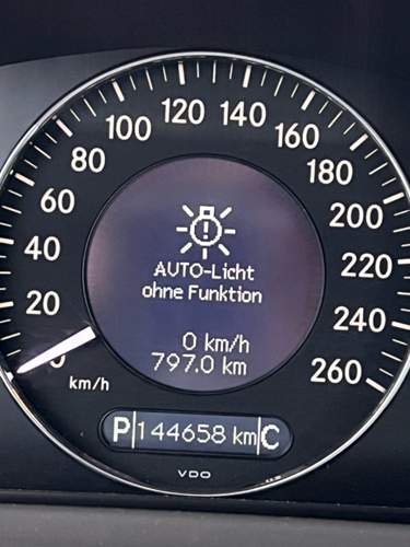

Hallo zusammen, seit eine Woche bin ich stolze Besitzer eines schönen CLK 200 EZ: 5/2009.
Jedesmal wenn ich Zündung anmache kommt Display Meldung (sBild im Anhang).
Was ich auch noch festgestellt habe, linkeLinke Spiegelverstelkibg funktioniert auch nicht.
Kann hier evtl der Lichtschalter einen Knacks haben? Ist hier es bekannt?
