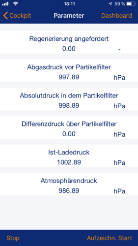

Ich habe vor kurzem bei einem Bosch Service den DPF tauschen lassen. Unter anderem wurde auch das Glühstiftsteuergerät (war im Fehlerspeicher) und der Abgasgegendrucksensor getauscht.
Seit her taucht der Abgasgegendrucksensor immer wieder nach wenigen Kilometern (~50-100km) im Fehlerspeicher auf (004D03). Daraufhin wurde der Sensor ein weiters Mal getauscht und auch angelernt, der Fehler besteht aber weiterhin.
Laut der Werkstatt hat der DPF trotzdem eine Regenerierung erfolgreich durchgeführt.
(weitere Info´s: Turbo ca. 10tkm, Thermostate ok, Glühkerzen ca. 15tkm)
Hat jemand Erfahrungen oder Ideen woher das kommen könnte? Der Fehler war nachweislich vor dem DPF Tausch noch nie da!

Drücke bei Motor aus:
Atmosphärendruck: 980hPa
Absolutdruck im DPF: 1033hPa
Abgasgegendruck vor DPF: 1029hPa
Sieht für mich soweit schlüssig aus, die Momentaufnahme sagt aber natürlich nichts über Aussetzer etc. aus...
Regeneration wird angefordert und auch komplett durchgeführt.
Der Fehler 004D03 kommt nach 40-50km permanent zurück. Bedeutet der Fehlercode dass das Signal an sich nicht schlüssig ist oder die Druckwerte die vom Sensor kommen (zeitweise) nicht passen?

Der Sensor ist ja schon am Limit bzw. drüber und zeigt 53mbar zu viel an.
Heute nochmals ausgelesen:
Ist-Ladedruck: 997hPa
Absolutdruck im DPF: 1041hPa
Abgasgegendruck vor DPF: 1042hPa
Jetzt weiß ich natürlich nicht, welche Werte errechnet sind und für welche tatsächlich ein Sensor vorhanden ist bzw welche Werte tatsächlich relevant sind. Die Bezeichnungen kommen aus der Charly App.
Laut Mitglied cacer wären die Werte Ladedruck und Umgebungsdruck innerhalb dieser Toleranz.
Die ersten 3 Werte sind Sensordaten (Roh oder korrigiert, egal). Du siehst ja, dass der DPF Druck nicht passt. Dieser wird dem Atmosphärendruck gegenübergestellt und daraus der Differenzdruck berechnet. Wenn da schon im Stand über 60mbar zusammenkommen, ist die Fehlermeldung klar.

Hab aus Spaß eben nochmal meinen Hitachi Sensor eingebaut, der hat etwa 30mbar plus.
Direkt nach Umbau stehen 22mbar diffdruck bei Motor aus.
Mehrmals Zündung an/aus und die DDE adaptiert von allein.
Im normalen Fahrbetrieb dauert das ein paar Starts aber man kann die Adaption nicht per Software erzwingen.
Die DDE kontrolliert bei Zündung Umgebungsdruck (in der DDE) Ladedruck und Absolutdruck über Partikelfilter und errechnet damit die Adaption zum Offset bis zu einer gewissen Grenze. Ich meine +/-50mbar.

Da bei der 2. Zeile „Korrigiert“ steht würde ich eher den Wert aus Zeile 3 nehmen. Carly ist da aber nicht besonders glaubwürdig. Der korrigierte sollte ja dann irgendwann mal ziemlich gleich zu den anderen Drücken werden.
