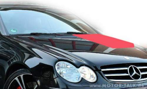

als ich heute nach kurzer Autobahnfahrt (50km Strecke) Lüftung anmachte, nach innerhalb von wenigen Sekunden roch alles so nach Abgase, verbrannter Diesel? Öl? , dass ich rechts ran fahren musste um sicherzugehen, dass nicht das ganze Fahrzeug in Flammen stand.:eek:
Information vielleicht relevant sein könnte:
Maximal tempo 210km, mehrfach Kickdown genutzt. Fehlerspeicher Ausleseprogramm war an .
Fazit: Kein Fehler aber stark nach verbrannter Diesel (Abgase) stinkender Innenraum.
Motorhaube aufgemacht, aber könnte nichts Verdächtiges entdecken. Kein Rauch .
Dann habe versucht Abgasgeruch zu lokalisieren, die Linke Seite(Fahrerseite) riecht stark
(„Stinkepizentrum „ habe rot eingefärbt)

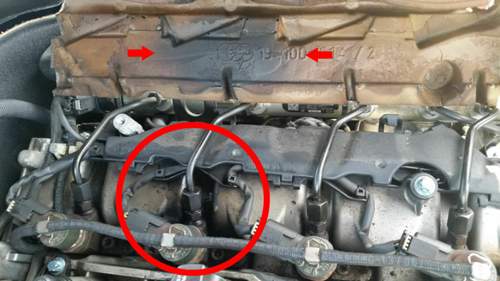

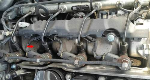

Motorhaube auf, Motor an und siehe da… eine „Ölfontäne“ inklusiv Rauch. (Ist das Öl oder Diesel? für mich sah eher nach Öl aus)
https://vimeo.com/210117502
Ist das so schlimm wie es sich anhört und aussieht? Oder ist der Motor kaputt (Mein geliebtes Auto kann mir sowas nicht antun:( )
Wisst ihr was die Reparatur Kostet und wie lange es dauert?
Darf man damit fahren? Wenigstens bis zur Werkstatt?
Für die Viele Fragen bitte entschuldigen.:rolleyes:
Vielen Dank und viele Grüße Natalie
Inj1
Inj2
Inj3

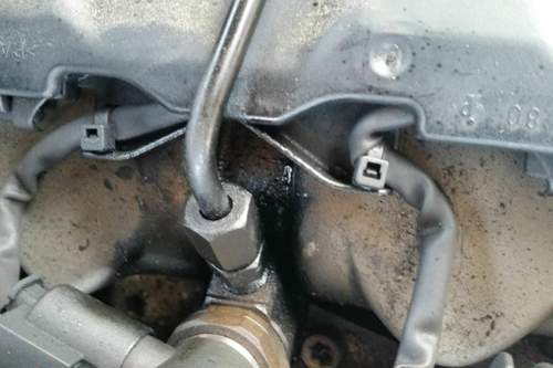

Ist kein Öl ist Diesel. Hast du mal versucht die Schraube oben nachzuziehen ist der Anschluss vom Injektor.
Vielleicht hat sie sich gelöst, wenn nicht ab in die Werkstatt. Wird keine 50€ kosten aber auch keine 5000€.

Motorhaube auf --- Motor an = Diagnose: Injektor muss abgedichtet werden. (am besten alle 4)
So wie es ausschaut das ist ein Diesel Krankheit.
Die Dichtungen für die Injektoren sind kein Autohändler Gewährleistungsfall, teilte mir der Händler heute mit(Die Injektoren schon) und ich muss für die Reparatur selbst aufkommen.
Nach langem hin und her könnte ich mit dem KFZ Meister(er repariert täglich Taxis) einigen. Er tauscht alle 4 Dichtringe für 100€ + MwSt
