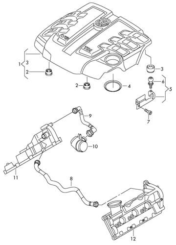

Moin,
Mir ist ein abgasgeruch bei Kaltstart aufgefallen wenn man steht und der Motor läuft. Es ist aber nicht immer und wenn der Motor warm ist, riecht es eher wie heißes Öl. Ist aber alles furztrocken. Oben wie unten. Der abgeasgeruck ist klar, der Ölgeruch ist etwa wie wenn man im Maschinenraum auf einem Schiff steht. Ich hoffe ich beschreibe das verständlich. Jetzt kann das ja alles mögliche sein. Gibt es da spezielle bekannte Fehlerquellen, um das ganze einzugrenzen? Ach ja. Macht man die Haube auf riecht man das auch. Es ist also irgendwas undicht. Komisch nur die unterschiedlichen Gerüche. Sind es 2 Fehler oder ist es einer? Zum Abgas könnte ich mir eine fehlerhafte Verbindung an Turbo oder Abgasstrang vorstellen.... bin schon auf die Antworten gespannt.

Abgasgeruch kommt von Riss im Krümmer, Krümmer Dichtung, undichter Injektorenkupferring...
Ölgeruch, Öl tropft auf heissen Krümmer... von Zilinderkopfdichtung oder Turbo
Alles vereint würde ich auf die Region um den Turbo ansetzen, da ist Öl und Abgas oberhalb Krümmer vereint und könnte beide Gerüche erklären.

Habe die Abdeckung entfernt. Der Ladedruckschlauch scheint ein wenig undicht. Der Abgasgeruch kommt aber von vorne links (in Fahrtrichtung) also wenn man davor steht rechts. Sehen kann man das nicht, aber man riecht es deutlich je dichter man an den Abgaskrümmer geht. Die Injektoren sehen trocken aus. Andere Seite ist nichts. Wenn der Motor warm ist, ist der Krümmer dicht. Dann richt man warscheinlich nur die minimalst austretende Ladeluft... ich werde das weiter beobachten.

Jetzt war ich bei 3 Werkstätten. Eine sagt Krümmer, ohne Motor raus, eine Krümmer aber Motor raus, wird teuer und der 3. Ein VW Autohaus sagt injektor undicht. Wird sofort gemacht. Da bin ich ja mal gespannt...
Themenstarteram 29. Oktober 2020 um 12:57
War tatsächlich ein injektor undicht. Es gibt einen Bypass, wo die Suppe dann raus und auf den Krümmer tröpfelt. Wieder was gelernt. 112€. Problem beseitigt.
