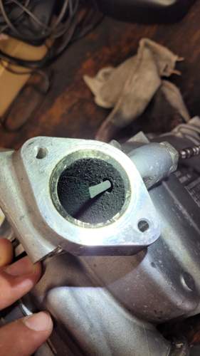

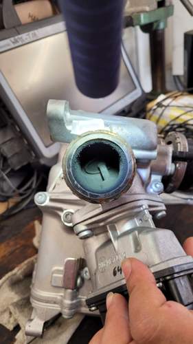

Kann ich dir schon jetzt sagen, Fehlercode agr Durchsatz zu klein. Dein agr Ventil arbeitet nicht mehr richtig. Dank 23x6 diesel Update verkokt das Teil nun viel schneller. Meiner wurde repariert auf Garantie. Kosten ca. 970€

Kann man das AGR-Ventil auch reinigen? Bei meinem vorherigen Diesel (Opel Vectra) wurde es ausgebaut und gereinigt.
