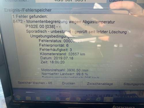

fahre den CCWA 3.0TDI im B8.
Ab und zu tritt der Fehler Momentenbegrenzung wegen Abgastemperatur auf. Mit VCDS habe ich nachgeschaut und festgestellt das die Sonde VOR Turbo speziell ist.
Unter vollast steigt die Temperatur kontinuierlich und plausibel auf 800- 850 Grad. Schön langsam und konstant. Dort pendelt sie sich auch für ein paar sekunden ein. <- Eigentlich sollte Sie sich dort dauerhaft einpendeln. Fährt man jetzt weiterhin volllast tritt das Phänomen auf, dass die Temperatur relativ schnell (grob in 10 Grad Schritten) sprunghaft auf über 900 bis 950 Grad ansteigt.
Das ganze ist Drehzahlunabhängig, mal bereits bei 3200 mal bei 4200.
Die Sonde liefert ansonsten plausible werte, Kalt, Konstantfahrt, etc.
Was meint Ihr woran das liegen könnte?

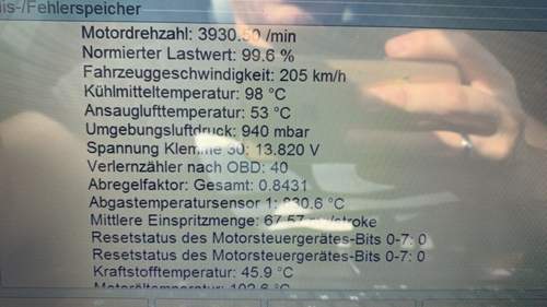

8472 - Momentenbegrenzung wegen Abgastemperatur
P102E 00 [032] - -
Sporadisch - unbestätigt - geprüft seit letzter Löschung
Umgebungsbedingungen:
Fehlerstatus: 00000001
Fehlerpriorität: 6
Fehlerhäufigkeit: 1
Kilometerstand: 134979 km
Datum: 2018.06.16
Zeit: 05:21:13
Motordrehzahl: 4037.00 /min
Normierter Lastwert: 100.0 %
Fahrzeuggeschwindigkeit: 217 km/h
Kühlmitteltemperatur: 92 °C
Ansauglufttemperatur: 51 °C
Umgebungsluftdruck: 970 mbar
Spannung Klemme 30: 13.760 V
Verlernzähler nach OBD: 37
Kurbelwellendrehzahl: 4037.0 /min
Fahrzeuggeschwindigkeit: 218.12 km/h
Mittlere Einspritzmenge: 58.38 mg/stroke
Eng Prt t Pre Trbn mp: 830.5 °C
Abregelfaktor Abgastemperatur: 0.9926
Luftmasse Istwert: 1104.7 mg/stroke
APP r: 100.00 %

@TE Dann ist der Motor thermisch ausgereizt. Wie schon geschrieben, die LLK müssten besser kühlen und der Lader müsste mehr Luftmasse in den Brennraum drücken, wodurch die Verbrennung magerer läuft und die Heißgase temperaturmäßig deshalb nach unten gehen.
Hi mueller91 und hast du das Problem behoben?
Ich habe genau den selben Fehler P102E 00
Audi A6 C7 3.0 BITDI 313ps auch gechippt.
- Luftmassenmesser getauscht
- Ansaugtemperatursensor getauscht
- Ladedrucksensor getauscht
Der Fehler kommt immer noch bei ca. 230 km/h
