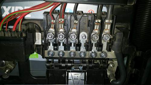

Hallo Freunde;
am Freitagmorgen beim üblichen Starten des 8 Jahre alten, 77000km, gelaufenen Fabia2 1,6 Benziner Automatik mit 77Kw überraschte mich ein 3facher Warnton... :eek::o:mad::( .
Es leuchtete zudem die ABS-Warnlampe rot und das Bremssymbol gelb
:rolleyes: Mist--Freitag der 13 te...... und dann sowas!!;:mad::(
Von außen war nichts sichtbar; :rolleyes:
Die Bedienungs-Anleitung verwies als Erstes auf den Stand der Bremsflüssigkeit; der war aber auf Max; ansonsten Werkstatt aufsuchen, da kein ABS verfügbar.
Die vorsichtige Probefahrt ergab keine Auffälligkeiten.
Alsso fuhr ich so mal zu einer freien Werkstatt meines Vertrauens . Der Meister prüfte spontan zunächst mal alle Sicherungen im Motorraum und an der Batterie; auch durchgemessen; dort alles Okay.
Dann Fehler auslesen: Sinngemäß: Stromleitung zu ABS-Relais unterbrochen... oder Stromversorgung gestört; sowas in der Art.
Er sagte das er da doch etwas mehr Zeit benötige zur Fehlersuche und wir haben für nächste Woche einen Termin vereinbart.... .
Marderbiss ist unwahrscheinlich, da der Wagen meist in der Garage steht; aber dennoch denkbar ( und meine Hoffnung ;) .
Ich hoffe ja nicht das es das Regelmodul ist; das wäre nämlich sehr teuer.
Jemand von euch schon mal ähnliche Probleme gehabt?
Es kam praktisch über Nacht in der Garage... Abends zuvor war alles Okay; auch nichts gewaschen oder Wassereinbruch/Regenfahrt etc... .

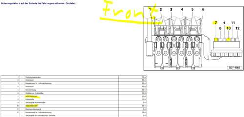

Ja ok, das ist schon die optimierte Variante.
Ja das ist schon richtig mit dem Sicherungshalter A. Jedoch sind die benötigten Sicherung nicht die Blechstreifen sondern wie im im Bild zu sehen, hinter der Verkleidung.
Check mal die.
Hinweis: Bild ist nur für Automatik Varianten !!!!
Bezüglich des Messen mit einem Spannungsmesser, ist die Aussage richtig.
Der Riss der dort öfter Auftritt kommt durch mechanische Spannung [kleines Sigma].
Die Enden sind jedoch verbunden und es kann eben elektrische Spannung [ U ] gemessen werden am abgesicherten Ende.
Jedoch ist es ein Übergangswiderstand, wird nun das System aktiviert beim Start. So kann eben nicht genügend Strom fließen und die Relais bekommen zu wenig "Saft" ab.
---> Fehlermeldung Stromzufuhr gestört

Schaue dir nochmal die Sicherungen auf der Batterie an. Die haben oft einen feinen Riss. Obwohl die geprüft worden sind würde ich da nochmal nachschauen. Mfg David
Hier genau hinsehen
...die Sicherungen hatte er genau inspiziert und durchgemessen. Auch etwas angehebelt mit der Spitze vom Messgerätfühler . ..waren aber alle unauffällig. ...

Sieht es bei dir so aus? Nicht schon das neuere Sicherungsteil verbaut? Dort sieht man es nicht so leicht..
....bei mir sieht es etwas anders aus... rechteckig.
Aber die Sicherungen sind ähnlich.
Wenn man die Sicherungen durchmisst, dann sieht man doch gleich ob 13V oder 0 V , oder nicht? ?
...hier aktuelles Bild

Danke für den Hinweis! !ich habe es der Werkstatt so mitgeteilt.... .
Hallo Freunde;
Alles wieder okay:
Großes DANKESCHÖN und RESPEKT an @E30M60 .
Du lagst wirklich genau richtig mit deiner Vermutung und Erklärung.
Zudem waren die Pins in dem betreffenden Sicherungssystem verbogen und der Meister hat sie mühsam nachbiegen müssen.
Weshalb wusste er auch nicht und ich auch nicht. Da ich 2. Besitzter bin und der erste nichts selbst am Wagen gemacht hat, war ich schon etwas verwundert.
Naja.... alles zusammen hat nun 50€ gekostet. ...
Hätte schlimmer sein können bei Freitag der 13. ..... :o :eek:

Und zum Forum; der Meister hatte gleich mit den Augen gerollt als ich vom Forum sprach und mit meiner Zeichnung von den Sicherungen ankam....
Aber es war ein Volltreffer .
Dennoch irritiert mich das mit den verbogenen Pins. Das nächste Mal müsste angeblich der Sicherungshalter / Kästchen getauscht werden. ... :o
Sicherungshalter sind ja nun nicht die stabilsten in der Fahrzeugklasse. Da kommt es öfters mal dazu, das die "Pin´s" sich an der "ausgelösten" Sicherung verschweißen. Will man nun die Sicherung wechseln, so wird der "Pin" stark mechanisch belastet. Dies kann dazu führen, dass die Struktur stark verunstaltet wird. Eine unglücklich gewählte Materialpaarung kann auch zu ungewollten Effekten führen. Kommt oft bei Baumarkt-Sicherungen vor.
