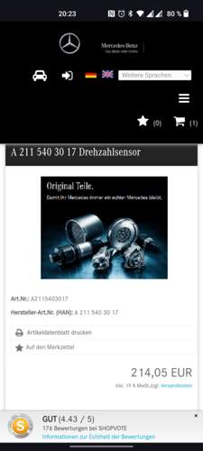

Ich melde mich von der Sensorring-Front mit einer Knobel-Frage (für MackHack ;-)) zurück:
Habe den Fehlerspeicher ausgelesen. Eintrag: Raddrehzahlsensor HR Signal fehlerhaft. Also nach den o.g. Tips, sollte es sich wohl um einen vergammelten Sensorring handeln. Zur Erinnerung: Störung kam immer bei etwa 100 km/h. Nach Zündung aus, Störung wieder weg. Einen neuen Ring (original von MB) hatte ich noch. Also Termin in der Werkstatt für Ringwechsel gemacht. In der Zwischenzeit kam der Fehler schon nach den ersten hundert Metern in der Stadt. War klar, besser wirds nicht.
Heute wurde der Ring gewechselt und ich bekam einen Anruf: "Fehler immer noch da, sollen wir den Sensor wechseln?" Das habe ich erstmal abgelehnt, weil ich mir noch mal das Fehlerbild und den ausgebauten Ring ansehen wollte. Auf Nachfrage, gab der Meister an, dass die Stirnseite des Sensors unversehrt war. Den Fehlerausdruck von der Werkstatt lege ich bei. Der Ring war so vergammelt (siehe Bild), dass der Fehler mit Sicherheit in erster Linie davon gekommen ist
Und jetzt kommt es: Ich steige in das Auto ein, mache die Zündung an und die Störung ist im Gegensatz zu vorher sofort da, ohne das ich losfahre. Die Störung geht nun auch nicht mehr weg. Ist doch schon auffäliig, dass das Symptom sich nun so geändert hat.
Am Wochenende werde ich mal das Rad runternehmen und mal schauen, wie das alles so aussieht, Kabel vom Sensor, Steckverbindung etc..
Was ist Eure Prognose?
Hej, wenn der Fehler gleich kommt ist es der Sensor! Den haben die beim Einbau des Impulsrings gekillt! Wenn du ihn tauscht nimm Original von MB !
