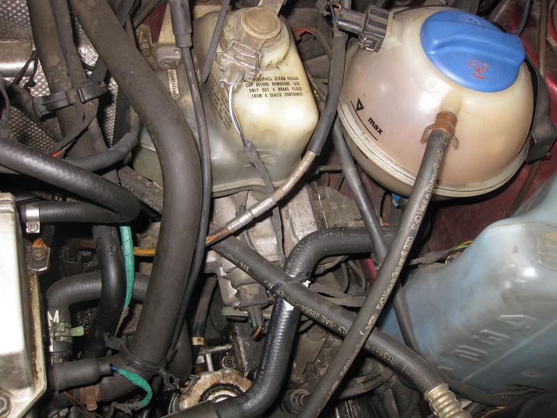

Hab einen Passat 35i Variant mit dem Motor 1.8 AAM und 55KW/75PS.
Leider brennt die Warnleuchte für das ABS dauerhaft, also auch nachdem der Motor läuft.
Wir finden einfach den Fehler nicht. Im Speicher steht leider nix drin.
Es wurden alle ! 4 Fühler gewechselt, Steckverbindungen kontrolliert usw.
Sicherung Nr4 geprüft, i.O.
Was uns aufgefallen ist, das diese Pumpe welche nach mehrmaligen drücken der Bremse angehen sollte , nicht geht.
An der Bremsleistung oder gar am Druck am Pedal ist nix anders.
Habt ihr noch ne Idee für uns ?
Wir möchten gerne das wir dieses Problem wieder lösen . Bitte keine Antworten wie "Birne raus" oder so. Das löst unser Problem nicht.
Besten Dank

Pumpe evtl kaputt oder ganzer Hydraulikblock wechseln, welcher fast nicht zu finden ist. Fahrzeug hat kein EDS jedoch ABS und die meisten Blöcke haben auch EDS.
Defekte an der Pumpe oder dem Hydraulikblock sollten eigentlich im Fehlerspeicher stehen. Es ist verwunderlich, dass nichts drin steht. Ich würde da evtl erstmal ein anderes Steuergerät ranhängen.
prüfe doch erst mal am Stecker der Pumpe ob dort Spannung ankommt wenn du das Pedal häufiger getreten hast.

Gíbt es noch ein Relai wie der Benzinpumpe oder so welche evtl kaputt sein könnte ?
Oberhalb der ZE befinden sich noch 2 Relais und Sicherungen. Eine Sicherung und ein Relais ist für die Pumpe.
Ja genau Ursel...
-Relais Pumpe Nr. 78
-Relais ABS Nr.79
-2 grüne 30A sicherungen

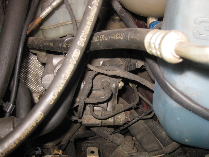

Themenstarteram 14. Dezember 2012 um 15:43
Hallo
Nachdem ich nun den ganzen blöden Schnee :-) vor der Garage mal weg hatte, konnte ich mich wieder um den Passat kümmern.
Also es war eine grüne 30A Sicherung defekt, nun läuft auch wieder die Pumpe, jedoch geht die Gelbe Kontrollleuchte ABS nicht mehr aus. Auch im Stand also ohne zu Fahren leuchtet diese immer.
Gibt es ne Möglichkeit dieses Relais Nr79 zu prüfen ?
Bei Zündung an , schaltet dieses nicht, hand liegt drauf aber nix zu fühlen.
Wollte dieses jetzt mal gegen ein neues tauschen und melde mich sobald ich mehr rausbekommen habe.
Besten Dank an alle
L.G. Torsten

Mir ist heut noch aufgefallen, bei Zündung an , ohne das der Motor läuft, fängt die ABS Lampe nach einer Zeit an zu BLINKEN, dachte erst was war das aber da ist ein genaues Muster zu erkennen.
Ich glaube, das hat schonmal jemand berichtet, dass er dann ohne jegliches Zutun den Fehlercode auslesen konnte. Zähl mal die Blinkimpulse zwischen den Pausen und schreib das mal auf. Es müssten dann vierstellige Fehlercodes rauskommen, bin gespannt.
