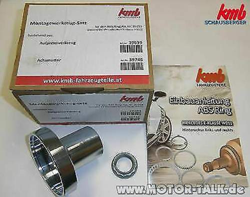

Hallo miteinander,
hat jemand das ABS Ring / Sensorring + Montage-Set Mercedes E W211 zum ausleihen.
Abs-ring-sensorring-montage-set-mercedes-e-1
Du brauchst das Wertzeug zum Aufpressen des Ringes nicht. Das macht es lediglich einfach.
Habe mehrmals Impulsringe gewechselt. Die Ringe bekommst Du ohne weiteres so auf die Welle.
PN mit Tel., falls Du eine nähere Erklärung dafür brauchst, ansonsten suchen. Wurde mehrmals bereits beschrieben.

Kaufe es einfach, 55 Euro, und wenn du fertig bist, verkaufe es wieder.
Themenstarteram 15. Februar 2018 um 14:13
@Sippi-1 schrieb am 15. Februar 2018 um 14:59:48 Uhr:
War auch mei 1er Gedanke,weiß nur nicht ob ich das Teil brauche o. nur nen neuen ABS Sensor.
Fehlerauslese sagt Geschwindigkeitssensor HL, der u. der Sensorring wurden vor ca.2 Jahren erneuert,deswegen mein Gedanke ich frag einfach mal.
Für genaueres is mir momentan zu frostig (leider keine Garage die groß genug is )
Alternativ kannst Du Dir auch ein kleines Stück Stahlrohr für ein paar Euros besorgen. 3-4cm breit absägen, rechtwinklig, entgraten. Innendurchmesser 80mm mindestens 1,5mm Wanddicke. Damit dann einschlagen. Ich nehme mir nur ein Stück Holz und dengel den Ring vorsichtig ringsum auf. Falls der alte Ring noch nicht gebrochen ist, dann lege ich den zum Schutz dazwischen, geht aber auch ohne.
