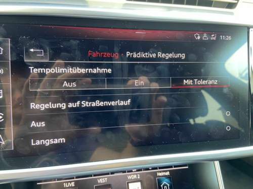

Ich klink mich mal hier mit meiner Frage ein: Fahre seit einigen Tagen meinen TFSIe 55 und bin mit den Systemen bis jetzt recht zufrieden. Aktuell sehe ich diese in erster Linie vernünftig auf der Landstraße und Autobahn vernünftig nutzbar, in der Stadt scheint es immer noch zu komplex. Natürlich wird auch auf der AB immer noch ein 60er Schild von der parallel laufenden Ausfahrt übernommen und der adaptive Assistent würde bis zur nächsten Geschwindigkeitsbegrenzung mit 60 schleichen.;-)
In Abgrenzung zu meinem vorherigen BMW, übernimmt das System automatisch ja die Geschwindigkeiten. Bei BMW musste ich das manuell bestätigen, konnte aber eine Standardabweichung definieren (also z.B. 110 KM/h bei 100er Schild). Ist dies auch irgendwo bei Audi konfigurierbar? Ich habe lediglich eine Option gefunden, die Warnmeldung bei Überschreitung mit einer Toleranz zu versehen. Besten Dank.
Die Warntoleranz ist einstellbar, nicht aber eine Geschwindigkeitstoleranz. Der Audi ist wegen der grossen Messtoleranz immer langsamer als erlaubt, was zu ungehaltenen Reaktionen des Nachfolgenden Anlass gibt.
Was meinst Du denn mit "grosser Messtoleranz"?
Mein Tacho übertreibt über den gesamten Geschwindigkeitsbereich mit den Sommerrädern maximal 3 kmh. Mit den Winterrädern waren es 4kmh. So genau war noch nie ein Tacho bei mir.
Ist das beim Allroad so gravierend anders?
