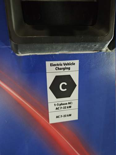

Die öffentlichen 22kW Säulen schieben so ziemlich alle auch 7,2kW einphasig.
