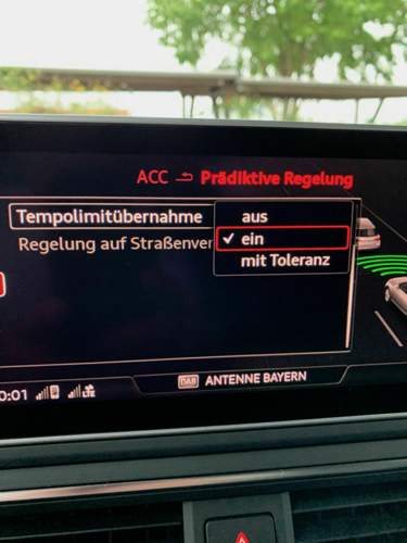

kommt es bei euch auch vor, dass sich auf der Autobahn hin und wieder der ACC eigenständig "unmotiviert" auf eine Geschwindigkeit von 155 km/h einstellt?

Gestern passiert auf folgender Strecke:
A44 von Kassel nach Dortmund, zwischen AS Warburg und AS Diemelstadt, etwa 2 km nach der Baustelle.
ACC war auf 180 Km/h gestellt und dann wird unmotiviert auf 155 km/h runtergeregelt.

Zurück zur ursprünglichen Frage: gibt's eine andere Lösung als den Weg in die Werkstatt?
Ist mir gestern am Weg von München nach Passau nämlich auch 5 Mal passiert. Tempomat war auf 180 eingestellt, (ich glaube beobachtet zu haben während des Beschleunigens) hat das System auf 155km/h reduziert.
Und um das klarzustellen, das hat nichts mit der Anpassung an den Straßenverlauf zu tun. 1. war das stets auf der Geraden, 2. gibt's da ein eigenes Symbol im HUD, 3. würde er nach der Kurve wieder auf die eingestellte Geschwindigkeit beschleunigen.

Das einzige was ich kenne, ist das er mal die falsche Geschwindigkeit einstellt, wenn die Navi Daten falsch sind oder er ein Verkehrszeichen erkannt hat (was für mich nicht gilt oder so).
Mir ist es auch passiert. A7, gerade aus, keine Begrenzung. Eingestellt auf 170, plötzlich stellt es sich auf 155 Km/h.
Manchmal übernimmt das System auch Geschwindigkeiten, die anders sind als die Begrenzung. Auch auf gerade Strecken (z.B. Mein Weg zur Arbeit: Schild 70, richtig erkannt, übernimmt ACC 50Km/h).
Habe deswegen die automatische Geschwindigkeitsübernahme deaktiviert...
Das mit 155km/h hatte ich jetzt neulich auch einmal. War bei mäßigem Regen.
Notmodus bei Erkennungsproblemen?
Die Übernahme aus Navi- oder Kameradaten war aus.
Wegen einer Kurve kann es nicht gewesen sein, weil das setzt ja nicht die Geschwindigkeit, sondern zeigt das Kurvensymbol und bremst einfach so und gibt hinter der Kurve wieder gas...
VG
Wie im separaten Thread beschrieben, hatte ich genau das gleiche Problem. Verkehrszeichenerkennung und Eco-Hinweise waren ausgeschaltet. Nach Neu-Kalibrieren der Kamera und der Sensoren kommt das nicht mehr vor. Dazu müssen die meisten aber nun mal in die Werkstatt. Ist zwar nervig, aber der Hersteller bekommt ja nur so die Rückmeldung, daß da irgendetwas nicht stimmt bzw. daß die Fahrzeuge unfertig ausgeliefert werden.
