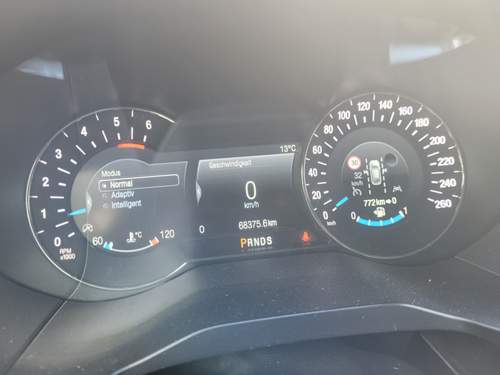

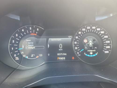

Moin moin,
ich habe gerade auf der Conversmod Seite gesehen, dass man den ACC auf iACC upgraden kann. Geht das auch mit ForScan und hat da schon jemand Erfahrungen sammeln können?
Tendenziell sollte doch alle Hardware on Board sein, wenn der ACC und der intelligente Begrenzer vorhanden sind, oder?
Ich freue mich auf eure Antworten.
Gruß Asgalloth

Aus dem Mondeo Forum habe ich die ForScan Codierung auf dem Screenshot. Sollte bei S-Max/Galaxy reichen für iACC, wenn IPC und IPMA auf einem Facelift Softwarestand ab 2019 sind.
Ich werde die Tage mal schauen, was mein MY2017 zu der Codierung sagt.

iACC erfordert Konfigurationsänderungen in IPC, IPMA, BCM. Ich kann Ihnen die As-Built-Dateien für Forscan zur Verfügung stellen, aber sie müssen für ein bestimmtes Auto bearbeitet werden, da ich mit Webasto, Lincoln-Massagesitzen, adaptiver Lenkung und anderen Zusätzen "handgemacht" bin.

Die VZE Erkennung ist in den neueren MY im IPMA auf Camera only gestellt, warum auch immer. Wenn man auf Fusion umstellt, klappt’s auch mit den Navi Daten.
