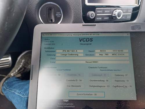

Hallo Zusammen,
konnte das Auto jetzt endlich mit VCDS auslesen. Folgende Fehler hat er mir angezeigt (siehe Anhang).
Schönen Gruß Tommy

Hallo zusammen
Nach erneute ACC Verstellen ( Offroad Sünde) habe gefunden wie man die Sensoren per VCDS einstellen kann.
Mit VCDS-Kabel haben wir:
Sensor Nr. 1 Adresse 13: Distanzregelung (rechte Seite/Beifahrerseite)
Sensor Nr. 2 Adresse 8B: Distanzregelung 2 (linke Seite/Fahrerseite)
Kurz gesagt, das habe ich für beide Sensoren 13 und 8B gemacht:
1) Lesen Sie den Dejustagewinkel für den/die Sensor(en) ab und notieren Sie ihn. Gehen Sie zu Adresse 13 und 8B. Dann „Erweiterte Messwert“ auswählen
- Horizontale Winkelabweichung
- Dejustagewinkel
- Dejustagewinkel; schneller Algorithmus
- Vertikale Winkelabweichung
Es sind „Dejustagewinkel“ und „Dejustagewinkel schneller Algorithmus“, die sich ändern. Die beiden anderen Werte haben sich nicht geändert (aber trotzdem zur Überwachung hinzugefügt).
2) Geben Sie den Sicherheitscode ein, um die Werte zurückzusetzen: Sicherheitszugriff, geben Sie den Code (erscheint in der gelbe Leiste) ein.
3) Grundeinstellung > Dejustagewinkel für Sensoren zurücksetzen
4) Fehler (DTCs) löschen.
2) Sensor(en) mit Einstellschrauben einstellen. Notieren Sie die vorgenommenen Anpassungen.
5) Fahren/verwenden Sie ACC, damit das ACC-System den neuen Dejustierwinkelwert berechnet.
6) Beginnen Sie erneut mit Punkt 1 bis 5, bis die Fehlausrichtungswinkelwerte zwischen 0,80 und -0,80 liegen
Hier ist mein Beispiel, damit Sie eine Vorstellung davon bekommen, in welche Richtung Sie Ihre Sensoren anpassen sollen.
Es gibt 3 Einstellschrauben für die Sensoren (Bild1), ich habe eine kurze gebogene T20 verwendet
Um die Schrauben zu erreichen muss die Radhausschale vorne ausbauen ( Bild 2-3)
Dejustagewinkel stellt mit der untere Schraube (hoch, runter)
Dejustagewinkel schneller Algorithmus mit der Schraube oben zu Fahrzeugmitte (rechts, links)
Schraube oben Außenseite- Neigung 45° .
Wenn der Wert im Minus ist muß die Schraube länger werden (rausschrauben) , im Plus- Schraube kürzen (einschrauben)
Wer sich an sowas wagte , viel Erfolg. Ich habe 6 Stunden gebraucht und 140 km gefahren.

Hallo Sorry für die Verspätung.
- Dejustagewinkel 0.91°
- Dejustagewinkel; schneller Algorithmus 0.86°
- Dejustagewinkel 1.51° (Schraube 3)
- Dejustagewinkel; schneller Algorithmus 1.46° (Schraube 1)
Beide schauen nach oben und nach außen, links etwas mehr, bitte die Seiten nicht verwechseln
Anfangen sollte von den der angefahren/ausgetauscht war, wenn beide, dann der mit schlechtere Werten
In deinem Fall links und nach deiner Nummerierung müssen die Schrauben 1 und 3 kürzen/im Uhrzeigersinn (hinten am Sensor) je ca.1 Umdrehung, oder Schraube 2 längern/ gegen bem Uhrzeigersinn 1/2 Umdrehung (45° Neigung - Grobeinstelung)
Wichtig "Werte auf beide Seiten löschen" - ca. 5km mit Kurven , schnellere beschleunigen und mal zügig bremsen und ACC fahren. Werte ablesen, justieren , löschen, wieder fahren
Da muss man herantasten . Leider mit VCDS geht nur so.
Nach dem ich verstanden habe was und wohin zu schrauben muss, lagen die Werte über +1.8° ,dann im Bild beschrieben wie ich bis auf 0 und 0.02° auf der Fahrerseite die Schrauben ananiert habe.
Danil.
