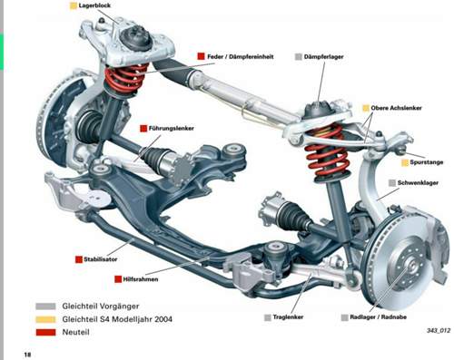

mein guter alter Audi A4 Avant, 8ED , B7 ist leider bei der TÜV Prüfung nicht gut weggekommen.
Neben ein paar anderen Sachen, von denen ich mir recht sicher bin, die ganz gut selbst beheben zu können wurde ein erheblicher Mangel am Achskörper festgestellt. Der Gute ist durchgerostet ....
Nunja, nun frage ich mich, hat einer von euch den schon mal selbst gewechselt? Das ja nicht so das typische Verschleißteil. Bin mir noch nicht so ganz sicher, ob ich mir das zutraue. Wie waren eure Erfahrungen bzw. wie seid ihr vorgegangen? Vlt. hat ja auch jemand einen guten Link zu einer Anleitung.
Meine Voraussetzungen könnten besser sein, Hebebühne habe ich leider keine. Aber immerhin eine Grube mit passend ausgelegter Winde um den Motor gegen absacken zu sichern wäre vorhanden.
Bei Ebay habe ich aufbereitete Achsträger gefunden. Da hätte ich gedacht besorge ich mir einen (meiner taugt nicht mehr um den aufzubereiten). Leider werden die benötigten Schrauben nicht direkt mitgeliefert...wisst ihr wo ich die passend bestellen kann?
Lohnt es sich da irgendetwas direkt mitzutauschen, wenn man gerade einmal dabei ist? Querlenker usw. sehen eigentlich noch gut aus.
Schon mal danke für eure Hilfe. Freue mich über alle Hinweise und Kommentare die ich bekommen kann.

Ich habe den vorderen und hinteren Achsträger ebenfalls aufgrund von Rost getauscht. Ist eigentlich kein großer Akt. Die Räder vorne müssen angehoben sein, da die unteren Traglenker gelöst werden müssen (wichtig! erst im eingefederten Zustand wieder festziehen). Die Achse sollte danach vermessen werden. Durch li/re verschieben des Achsträgers wird der Sturz ausgemittelt. Ansonsten muss noch der Alu-Querträger welche das Getriebe stützt ausgebaut werden und wenn ich mich nicht irre der Stabilisator.
@Steve_099 schrieb am 8. November 2020 um 06:18:46 Uhr:
Ist damit der Hilfsrahmen gemeint? Siehe Bild...
Themenstarteram 10. November 2020 um 12:02
Super, danke schöne Grafik, die Hilft zur Orientierung. Ja genau den Hilfsrahmen, Aggregatträger, Achsträger, Achskörper (scheint alles das gleiche zu meinen). Bei Audi wird der anscheinend als Hilfsrahmen bezeichnet. Hatte heute bei meinem lokalen Audi Vertragspartner angerufen, wegen den Schrauben und der hatte erst Mühe das im System unter Achsträger zu finden.
Mein Problem mit den Schrauben konnte ich übrigens mittlerweile lösen, wie gesagt lokale Audi Werkstatt mit Teileservice kontaktiert, die können mir die Schrauben innerhalb eines Tages besorgen. Preislich jetzt nicht unbedingt billig (glaube 5,6€ pro Schraube sind es), aber sind ja nur 4 Schrauben. Und die passen dann wenigstens auch.
Weitere Montagetipps sind natürlich gerne gesehen, falls jmd noch Erfahrungen hat.

Ansonsten gleich die Gelegenheit nutzen, die vier dicken Lager (Gummi-Metalllager) mit zu erneuern:
2x 8D0399415D (hinten im Hilfsrahmen) --> LM-Nr.: 1770301
2x 8D0399415E (vorne im Hilfsrahmen) --> LM-Nr. 2586601
Gibts auch als Lemförder zum halben Audi-Preis für ca. 18,-), habe ich dahinter geschrieben...

Themenstarteram 22. April 2022 um 14:20
Nur mal der Vollständigkeit halber: es hatte dann prima geklappt.
War aber dann schon etwas Arbeit ... (3 oder 4 Abende ...als nicht super erfahrener Schrauber).
Hatte aber auch KAT gleich mitgetauscht.
Musste Motor anhängen + Getriebe abstützen. Mit der Skizze von a3autofahrer ergibt sich das eigentlich ganz gut ... also man sieht unter dem Auto schon ganz gut und relativ selbsterklärend, was man wie lösen muss um den raus/ reinzubekommen.
Die Lager hatte ich dann doch nicht gewechselt - die waren in echt gutem Zustand bei dem aufbereiteten Achsträger den ich gekauft hatte.
