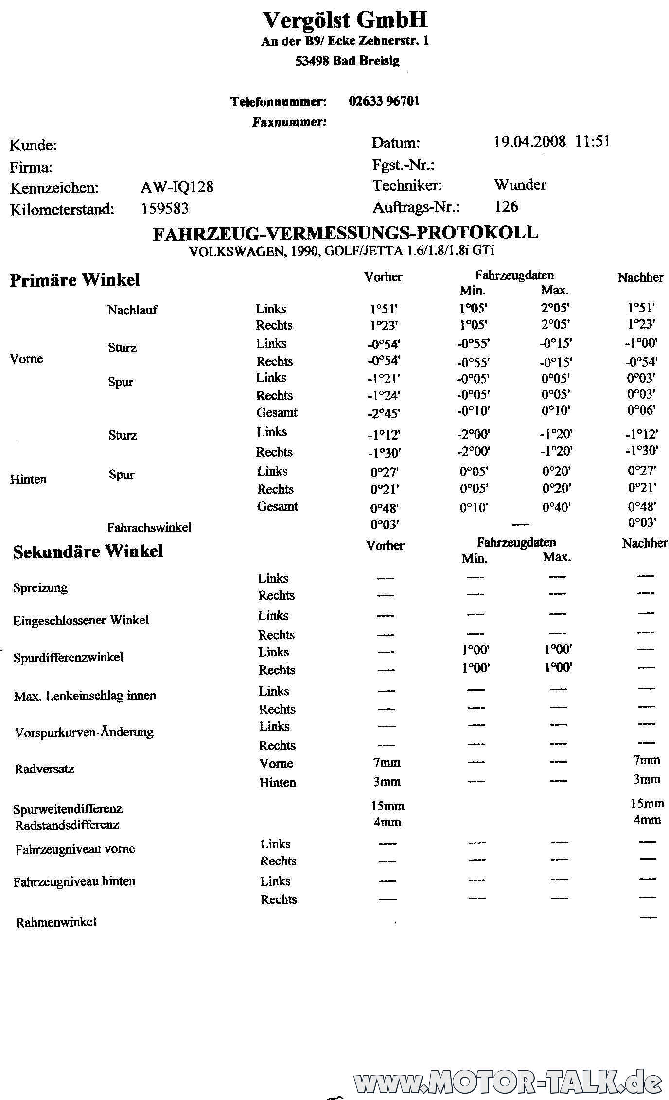

Hi, war am Freitag bei der Achsvermessung und hab jetzt im Protokoll folgendes gesehn:
Nachlauf vorne links: 2°18´ sollte aber zw. 1°05´ und 2°05´ liegen.
Der Golf zieht leicht nach rechts. Die anderen Werte sind ok. Soll ich das jetzt reklamieren oder kann man das lassen? Gibt das erhöhtenm Reifenverschleiß oder so?

Gib uns mal die Messwerte.
Themenstarteram 22. März 2009 um 16:10
Hier
Luftdruck stimmt, Reifen sind ok.
Es wurden vorher beide Spurstangenköpfe gewechselt, und dann auf beiden Seiten nach Augenmaß grob eingestellt. Im Buch steht was von nem festen Wert, der auf einer Seite sein soll. Der wurde nicht genau eingestellt. Kanns daran liegen? Dachte halt die machen das bei der echten Vermessung.

Es wird an dem Radversatz liegen. Bei dir haben Vorder- und Hinterachse einen Treffer abgekriegt.

Hm, so heftig war der Aufprall eigentlich nicht. Spurstange war gerade, Querlenker eigentlich auch. Bilder gibts hier, seite 4 unten und seite 5
Dann ist das wohl im Rahmen einer normalen Vermessung nicht zu machen. Kann ich da durch Einstellen was Gegensteuern? Wie wirkt sich das auf die Reifen aus? Was ist mit diesen 379mm Abstand an der einen Spurstange? Müssen die sein?

Hab lustigerweise noch nen alten Fred von mir gefunden, mit nem ganz ähnlichen Problem. ;)
Gleicher Golf, nur nach dem Heckunfall und vor dem Frontschaden.
Da sahs so aus.
