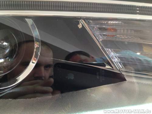

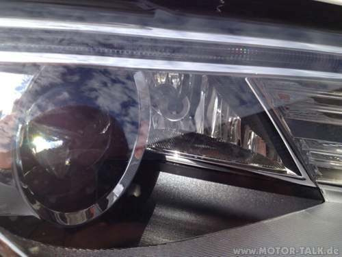

Themenstarteram 19. September 2013 um 13:59
Zur besseren Veranschaulichung zwei Bilder mit und ohne al.
Das Bild ohne al habe ich gerade bei einem anderen Händler bei der dortigen Ausstellungs-SQ gemacht. Die sollte laut Ausstattungsliste auch al haben. Der Verkäufer verfiel als ich ihm das sagte. Jetzt bin ich gegangen weil sein Chef mit dem Werk telefonierte. Da es etwas lauter wurde ging ich und verlies den Ort des Schreckens.
Mit adaptive light
Ohne adaptive light

Update: Porsche Austria rief mich wegen meinem Automobil an. Eine Dame bestätigte mir die im ersten Post aufgestellte These. Betroffen sind alle Q5 und SQ5 welche in den letzten zwei Monaten ausgeliefert wurden und auch gerade werden welche mit al bestückt sein sollten.
Grund dafür soll eine fehlerhafte Codierung in der Fertigungsanlage sein ( soso ).
Audi ist das Problem bekannt. Jedoch darf angeblich Porsche Austria nicht aktiv auf die Kunden zugehen.
Porsche Austria ist der Generalimporteur für Audi in Österreich.
