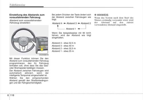

Mein Wagen fährt -selbst auf höchster Abstandsstufe- immer noch sehr dicht auf, also Beispiel bei 80-100km/h etwa auf 20-25m.
Hat jemand Erfahrungen damit, ob das von der Werkstatt eingestellt oder korrigiert werden kann?

Ich habe inzwischen auch bei meinem Händler angerufen, so ein wenig hilflos wirkte der gute Mann bei der Fehlerbeschreibung schon, aber sie haben irgendwie einen Messplatz, mit dem sie das Auto einmessen können. mal sehen, was dabei herauskommt. Nächsten Donnerstag habe ich jetzt einen Termin.
Das wäre laut Anleitung der kürzeste Abstand.
Themenstarteram 29. März 2023 um 16:31
Und bei mir ist das (in etwa) der Abstand, bei vier 'Balken'. Und es wird definitiv noch weniger, wenn man auf drei 'Balken' herunterschaltet.
Ich hatte gestern einen Freund im Auto sitzen, der einen Hyundai Ionic 5 fährt. Der sagte gleich, ja der Abstand ist auch bei ihm nicht wirklich ausreichend. Als wir dann aber meine Wagen probegefahren sind, sagte er aber, so wenig wie bei mir wäre es bei ihm doch nicht.
Und die grundsätzliche Technik des Abstandsradars sollte ja bei beiden Fahrzeugen ähnlich sein. Auch die Bedienung inklusive Tasten ist wirklich exakt gleich.
