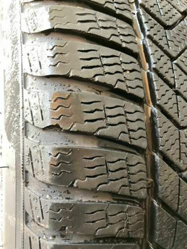

C) Mieter werden immer mit Winterreifen ausgeliefert und gefahren, mein Auto hat mit den Winterreifen nun 20t km hinter sich. Das Laufbild der Reifen zeigt einen erhöhten Verschleiß auf der Außenseite beider Vorderräder. Kann von zu wenig Luftdruck kommen, oder aber Spur Sturz stimmt nicht. Jetzt frage ich mich, ob die beiden Dinge zusammen hängen.
Da ich den direkten Vergleich zu vor LCI mit konventionellem Fahrwerk habe kenne ich beides nicht, weder Schaukeln noch das Laufbild der Reifen, und der erste war auch ein ex mieter. Der Händler, bei dem ich geleast habe sagt, das Laufbild sei nicht ungewöhnlich??
Daher meine Frage, hat jemand ähnliche Erfahrungen, und was hat Abhilfe geschaffen? MeinHändler weigert sich gerade noch das Fahrzeug vermessen zu lassen, da kein Fehler vorliegt
Laufbild vorne links

Einseitiger Abrieb, kommt nicht vom falschen Luftdruck! Es kann vom Sturz, wenn es die Außenschulter sind vom zu starken Vorspur kommen.
Außerdem würde ich Schaukeln, Nachpumpen nach Bodenwellen nur mit der Feder/Dämpfereinstellung im Fahrwerk verorten. Sommer vs. winterreifen können die Lenkpräzison oder Unter/Übersteuern beeinflussen, davon war hier aber nicht berichtet worden.

Dennoch zum fotografierten Abriebsbild paßt typischewrweise eine inkorrekte Einstellung von Sturz und/oder Vorspur. Scharfe Lenkvorgänge verursachen zwar auch typischerweise erhöhten Außenschulterabrieb, die Oberfläche ist dann wegen dem gewaltsamen Abrieb rauh(er). Dies ist hier nicht erkennbar.
Niedriger (unkontrollierter) Luftrduck führt zur erhöhnten Defomation BEIDER Reifenschulter. Hier wurde aber nur von Außenschulter berichtet.
Ja, das Laufbild ist nur auf der Außenschulter ungewöhnlich, innen sieht alles normal aus. Und es ist bei beiden Vorderrädern, links etwas mehr als rechts. Daher meine Vermutung Sturz.

"....links etwas mehr als rechts. Daher meine Vermutung Sturz...." mit dieser Zusatzinfo wäre mein Focus auch Sturz. Bei Vorspur müßten beide quasi gleich stark Schulterabrieb haben.
