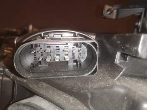

OK, die Frage ist vermutlich so banal, dass ich sie deshalb nicht über sie SUFU finden kann. Ich kaufte mir vor vier Wochen einen gebrauchten A4 8K, der laut Beschreibung "Bi-Xenon Scheinwerfer plus mit adaptivem Kurvenlicht" haben soll. Beim Starten fahren die Schweinwerfer aber nur rauf und runten und nicht auseinander und zusammen. Parke ich vor einer Mauer und schlage das Lenkrad ein, bewegen sich die Lichtkegel auch nicht. Und beim Fahren nehme ich einen schwenkenden Lichtkegel ebenfalls nichts wahr. Bevor ich jetzt zum Händler fahre, würde ich gerne herausfinden, ob evtl. "nur" die Stellmotoren im Eimer sind, oder ob mich der Händler (kein :-) ) beschissen hat und der Wagen vllt. gar kein Adaptive Light hat.
Deshalb meine Frage: Kann man dem Scheinwerfer ansehen, ob er schwenkt oder fix ist? Ich meine hier mal irgendwo etwas über silbernes vs. schwarzes Innenleben gelesen zu haben, finde aber den Thread nicht wieder.
Oder kann man - abgesehen vom :-) fragen - noch anders heraufinden, ob er es eigentlich haben sollte?
Besten Dank!
Norbert

Lad dir die my Audi App aufs Smartphone und gibt dort die Fahrgestellnummer ein. Unter "Meine Fahrzeuge" gehst du auf Sonderausstattung und dann auf Technik und Sicherheit....da sollte aufgelistet sein, welche Beleuchtung Dein Auto hat :-)
Die Justage der Xenons erfolgt nur durch auf und ab! Adaptive Light funktioniert nur zwischen ca. 10 und 110 km/h und im Winkel von 15 Grad Lenkeinschlag

Bei Audi kenne ich es nicht, aber bei manch anderen Marken war es so dass das Kurvenlicht nur bei Lichtschalter-Stellung "Auto" funktioniert hat und nicht im Stehen, sondern erst bei Fahrt (so wie vorhin von Texas beschrieben). Wird bei Aud wohl auch so sein. Teste mal evtl so...
Kurvenlicht geht bei meinem auch auf Dauerabblendlicht. Und ja, die Linsen kalibrieren sich beim Starten mit einem Links,- u. Rechtsschwenk. Ich denke mal es ist bei deinem nicht verbaut. Wenn es kein Audi Vertragspartner war, kann es schon vorkommen, dass er sich mit den Extras der Fremdmarken nicht auskennt.

einfach mal einen Blick in den Sicherungsverteiler links neben Lenkrad werfen
vorderster Sicherungsträger (linke Reihe)
von oben gezählt
Nr. 6: 5 A Sicherung
Nr. 7: frei
ohne adaptives Kurvenlicht
Nr. 6 und 7 jeweils mit 5 A Sicherung
mit adaptives kurvenlicht
Reinhard

wie andere schon geschrieben haben: bei Schalterstellung 'Auto' probiert?
Dann sollten die Scheinwerfer beim Starten auch den typischen "Seitenschwenk" machen.
Die letzte Klarheit sollte die Eingabe der FIN bei myaudi.com bringen. Da steht alles was verbaut ist.
Oder einfach in MMI unter der Beleuchtung sehen, ob es einen Menü Punkt Adaptive light gibt, zum Aktivieren bzw Deaktivieren.
oder per VCDS im Bordnetzsteuergerät die Showroom Funktion aktivieren. Da bewegen sich die Linsen auch im Stand, wenn man am Lenkrad dreht. Falls Du ein OBD Diagnosetester zur Hand hast.

Es gibt noch eine 3. Möglichkeit:
Der Händler war bei der Lichteinstellung zu dämlich, so geschehen bei mir :
An meinem Alpina habe ich auch Adaptive light, als ich den Wagen vor 4 Wochen aus der Inspektion vom BMW Händler abholte, war ich das erste mal in den 3 Jahren zufrieden mit dem Xenon, denn die Reichweite war nach der Einstellung um einiges besser als vorher.
Allerdings merke ich jetzt so gut wie nichts mehr vom meinem adaptiven Licht, da bewegt sich kaum noch etwas.
Normalerweise ändert sich auch das Fahrtlicht ab einer gewissen Geschwindigkeit, da tut sich auch nichts mehr...
Das Fernlicht kann ich als Flakscheinwerfer benutzen, es strahlt in den Himmel.
Da das Fahrzeug nächste Woche zurück geht, interessiert es mich nicht mehr, könnte aber auch evT. bei Dir die Fehlerursache sein.
Es gibt eben in manchen Werkstätten Mitarbeiter, die zu blöd zum Licht einstellen sind
