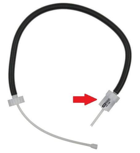

Im September soll mein Touareg zur Auslieferung bereit stehen. Um mir die Wartezeit zu vertreiben, habe ich mich zum Thema "AdBlue nachfüllen" kundig gemacht und dabei auf youtube eine pfiffige Lösung gefunden. Sie wird in diesem Video zwar an einem VW-Passat demonstriert - sollte aber genau so beim Touareg funktionieren.
Siehe hier:
https://www.youtube.com/watch?v=9_Zl9PqrNqE
Es gibt zwar auch von Kruse und Hoyer spezielle AdBlue-Adapterschläuche zu kaufen. Doch da haben zahlreiche Nutzer offenbar Probleme in Bezug auf die Dichtigkeit der Verbindung zum Kanister gehabt.
Deshalb werde ich wohl die in diesem Video vorgestellte Variante nutzen.

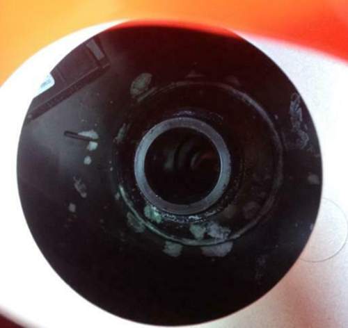

Hallo
eine einfache Lösung ist ein Adapter für den AB Tank (Teilenummer: 2E0 201 135 D) einfach aufschrauben und an der AB Zapfsäule tanken, fertig. Ist auch billiger als Kanisterware.
[Von Motor-Talk aus dem Thema 'AdBlue selber nachfüllen' überführt.]
und da ist dann auch der Magnet drin der die Zapfsäule freigibt?
Ja da ist ein Magnet drin.
Habe mir das Teil auch gekauft.
Es stammt vom Ceafter.
Past auf den Sharan meiner Frau und auf meinen T-Reg, und funktioniert wunderbar.
Hallo zusammen!
Ich habs jetzt 2x nachgefüllt, logischerweise selbst an der Tanke, und das geht auch ohne Adapter einigermassen gut. An ner Shell-Tanke hab ich es auch versucht, allerdings nur mit mäßigem Erfolg. Dauerndes Abschalten hat mich dann nach ca. 10 min und ganzen 2 Litern veranlasst, eine Aral-Tanke aufzusuchen und dort funktionierte es einwandfrei. Allerdings fülle ich künftig nicht mehr voll sondern nur noch 12 Liter, sonst kann die Brühe überlaufen.
