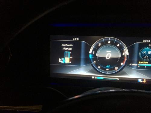

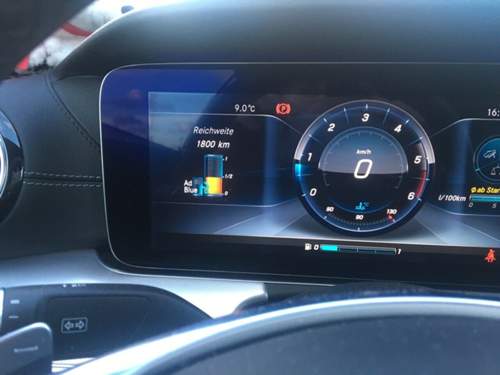

Ich habe seit dem 21.12.2018 ein 220d Cabrio W238

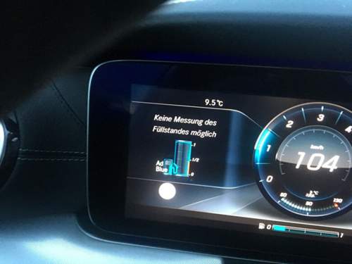

Was mit jetzt 2 mal aufgefallen ist, ist das der AdBlue Füllstand bis 1/2 mit 1800km Rest angezeigt wird. Ein paar Kilometer später wenn der Füllstand wohl den rotmarkierten Bereich erreicht, erscheint die Meldung „keine Messung des Füllstands möglich“.
Die letzten 1700km (Vermutung) fahre ich jetzt blind. Das ist inakzeptabel, so wie wenn ab 50% Kraftstofffüllstand die Anzeige auf 0 springt.
Kann jemand auch dieses Verhalten bestätigen, oder ist das nur ein Problem meines Fahrzeuges.

Was die AdBlue-Anzeige angeht: Ich habe jetzt gerade nicht auf dem Schirm, wie groß der Tank beim Cabrio isst, aber halbvoll und nur 1800 Kilometer, das riecht für mich verdächtig danach, dass die Anzeige sich nach der Befüllung nicht richtig justiert hat und dir schlicht Blödsinn anzeigt. Im Umkehrschlus hieße das ja, dass du mit vollem Tank nur 3600 Kilometer weit kommst...
Aber zurück zu deiner Frage: bei der Tankanzeige verfährt MB ja ähnlich, sobald die Tankreserve (ca. 100 Kilometer) angekratzt wird, zeigt das Fahrzeug keine Reichweite mehr an. Gehen wir mal davon aus, dass es tatsächlich 1700 Kilometer sind, dann liegen da mindestens zwei Tankstopps an und da sollte es doch sicherlich möglich sein, eine Tanke mit AdBlue anzusteuern, außerdem warnt das Auto im KI ja auch frühzeitig, dass der AdBlue-Vorrat ausgeht....
Unterm Strich bleibt aber meine Skepsis, dass die Anzeige sich nicht richtig justiert...nachdem AdBlue eingefüllt wurde, soll der Wagen mit Zündung an etwas stehen, um sich entsprechend zu justieren - versuche es mal.
Hallo, Danke für die Antwort. Bei voll zeigt das System 4300km an. Jetzt hat das System schon 2mal bei 50% 1800km angezeigt. Was aber ein Unding ist das der Reservebereich bei ca 49% (Rote Linie) beginnt. Für mich ein NoGo.
Das wäre so, als würde die Tankanzeige bei knapp 50% auf Reserve schalten, und ich dann keinen Füllstand mehr sehen kann.
Natürlich kann ich mich dann entscheiden nachzufüllen, ich könnte mich auch entscheiden nach jeder Tankfüllung (ca. 1tkm) AdBlue nachzufüllen.
Wenn Mercedes das nicht auf ein normales Maß einstellen kann ein Grund für einen Mangel. Bin mal auf die Reparatur Antwort gespannt. Wenn der Bereich nicht verkleinert wird geht die Karre zurück.

Die Anzeige ist - zumindest bei meinem S213 - nur "Pseudo-ungenau":
Zwar wird ab 1800km keine Reichweite mehr angezeigt. Aber unter 1000km Reichweite zeigt dann das Fahrzeug beim Starten sowas an wie "Kein Motorstart möglich in 876km" - ja - wirklich auf den km genau.
Der Sinn, warum zwischen 1800km und 1000km keine Messung des Füllstandes möglich ist, erschließt sich mir allerdings nicht die Bohne... Über 1800km gehts in Hunderterschritten, unter 1000km sogar auf den Km genau.

Der 220d des TE ist der bei MB intern genannten OM654.
Hier liegt die Herstellerangabe zum AdBlue-Verbrauch bei ca. 2 Liter/100 Kilometer.
Wenn nun also bei vollem AdBlue-Tank eine mögliche Reichweite von 4800 Kilometern angegeben werden, dann ist das schonmal plausibel. Beim Cabrio ist nunmal nur ein 8,5 Liter Tank verbaut.
Die Anzeigelogik wann die Warnung an den Fahrer zu erfolgen hat, ist gesetzlich vorgegeben.
Da kann und wird Daimler also nichts ändern. Sonst wird Ihnen ja wieder sofort Betrug unterstellt. 😉
Gesetzliche Anforderung nach Verordnung (im Internet frei verfügbar): EG 692 / 2008. Anhang XVI im Kapitel 3.5. Darin beschrieben, dass die erste Warnung zum Auffüllen von AdBlue® bei noch theoretisch möglichen 2400 km Restreichweite im Kombiinstrument aufleuchtet.
Stellt also keinen Mangel dar und ist kein Grund zur Wandlung.
AdBlue ist einfach ein neuer Betriebsstoff und muss nachgefüllt werden wie das Wischwasser oder das Motoröl.

Schade um deine Kommentare, aber leider hast Du das ganze Thema nicht richtig gelesen und auch die beigefügten Bilder nicht betrachtet hast. Ich habe nie gesagt das keine Meldung erfolgt. Das ist auch nicht das Thema, es geht um die fehlende sichtbare Darstellung der Restreichweite. Die Meldung AdBlue nachzufüllen habe ich.
