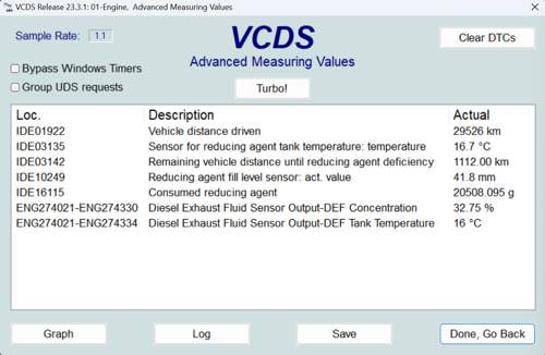

Das wichtigste in diesem Zusammenhang ist der Füllstand in Millimeter und der Verbrauch in Gramm (1ml = 1,09g).
Themenstarteram 29. April 2024 um 19:23
Ihr sagt also ich kann den Füllstand mit VCDS auslesen?
Im Motorsteuergerät?
Kann man den Tankgeber auch "neu kalibrieren"?
@vw-mensch schrieb am 29. April 2024 um 21:23:05 Uhr:
Ja, das ist im Motorsteuergerät.
Ich habe mal Beispiele von meinem Auto angehängt (einmal vor dem Tanken, einmal nach dem Tanken an einer LKW-Zapfsäule). Zumindest die IDE 10249 (Füllstand in mm) und IDE 03142 (Reichweite) gibt es beim EA288 auch, und die verbrauchte Menge hat eine andere ID, lässt sich aber auch abfragen. Man kann auch einen Füllstand in Prozent auslesen, der Wert macht aber keinen Sinn, weder beim EA288 noch beim EA288 evo.
Ist mir zumindest nichts bekannt. Falls ja, müsste es unter den Grundeinstellungen des Motorsteuergeräts sein.

Zwar gibt es im VW-Konzern Tanks mit Ultraschall-Messung und welche mit Schwimmer, aber in beiden Fällen gibt es einen Füllstand, und der muss auslesbar sein, sonst wäre es nicht diagnostizierbar. Selbst, falls der Tank in deinem Auto ganz anders funktioniert als meiner, muss es etwas Auslesbares geben.
Jetzt habe ich mir mal das SSP 622 von Audi angeschaut. Der Tank ist völlig anders als bei VW und Škoda, angefangen mit der Aufteilung in Aktiv- und Passiv-Tank.
Aber, wie gesagt, es muss etwas Auslesbares geben. Notfalls kannst du eine Blockmap des Steuergeräts machen, da sind dann alle auslesbaren Werte drin.
