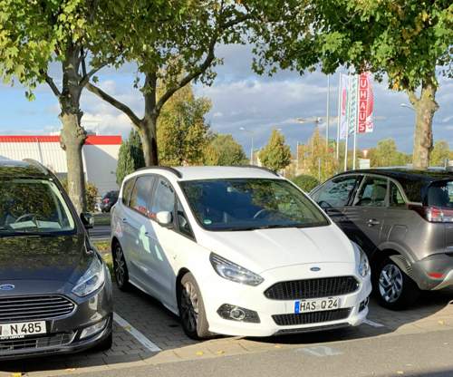

Hallo unser neuer S-Max ist jetzt 3 Wochen in unserem Besitz. Er ist EZ 11/2018 also wirklich quasi noch neu.
Er hat 25,000 gelaufen. Wir waren die ersten Tage sehr zufrieden, wie das so eben bei einem neuen Auto ist. Dies änderte sich leider gestern. Wir hatten seit ein paar Tagen jetzt die Meldung AdBlue Reichweite 800km abfallend. Gestern direkt einen 10L Kanister besorgt. Da war der Reichweitenstand ca bei 700km. Motor abgestellt, AdBlue mit dem 10L Kanister aufgefüllt. Ging gerade so rein bis auf den letzten Tropfen. (Tank war laut Anzeige noch Viertel voll zuvor)
Motor gestartet und Zack kam die Fehlermeldung AdBlue System Störung, Service.
Der AdBlue Füllstand steht immernoch auf viertel obwohl eig randvoll sein sollte. Füllmengen-Angaben minimum, maximum kann nicht angezeigt werden. Zudem leuchtet die Motorkontrollleuchte.
Zum Freundlichen hier vor Ort gefahren, keine Infos bekommen. Auto soll da bleiben zum überprüfen. Das Auto hat ja noch die Ford Garantie und sollte damit auch abgewickelt werden. Leider war kein Passender Leihwagen wo ich Drei Kindersitze nebeneinander bekomme da. Daher bin ich nochmal nach Hause gefahren und weiß nun gerade nicht weiter. Das Auto ist Drei wochen in unsrem Besitz und ich soll schon die ersten Kosten (20€ am Tag) für einen Leihwagen ausgeben??? Dafür hatte ich mir eigentlich keinen „neuwagen“ geholt um gleich wieder zu investieren.
Hat evtl jemand Erfahrungen dazu, evtl such Zeitangaben für eine Reperatur etc.
Danke

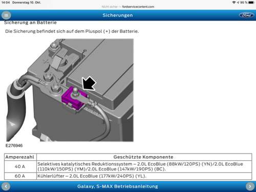

Update heute von 14:00 Uhr Anruf des Servicetechnikers:
Ford hat heute folgende Antwort an die Werkstatt gegeben:
Eine Sicherung ist defekt, keine normale Sicherung wie man jetzt wohl vermutet. So war zumindestens die Aussage. Sicherung wurde heute noch bestellt und wird morgen geplant verbaut. Sollte der Fehler dann tatsächlich weg sein muss eine Langzeitbeobachtung gemacht werden ob der Fehler wieder auftritt, dann muss wohl mehr von der Adblue Steuerung getauscht werden.... mal sehen ob ich den dicken morgen abholen kann. Der Tourneo Courier ist jetzt nicht gerade ein gleichwertiger Ersatz. Mit drei Kindern darf ein Erwachsener den Beifahrerplatz mit einem Kind tauschen. Da merkt man erst wieder richtig wie viel Platz im S-Max ist wo problemlos drei Kindersitze nebeneinander passen. Das ging selbst bei meinem Vorgänger Touran.
Also eine „Kleinigkeit“... Ford baut übrigens mehr als 100 Sicherungen im SMax und Galaxy ein. Guck mal aus Spaß in die BDA . Diese speziellen Sicherungen kosten ca 9 Euro das Stück
