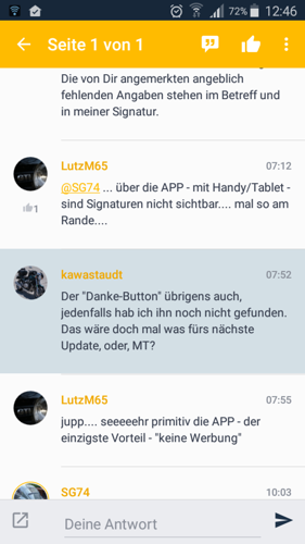

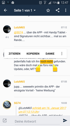

@kawastaudt schrieb am 16. Jan. 2017 um 07:52:47 Uhr:
Der "Danke-Button" übrigens auch, jedenfalls hab ich ihn noch nicht gefunden.
Der Button ist ein bisschen versteckt, entweder Du markierst den ganzen Beitrag, dann erscheint er oben mit "Daumen hoch" oder Du markierst nur einen Teil des Beitrags und kannst dann "DANKE" auswählen. Siehe Screenshots.
Kannst ja direkt bei meiner Antwort üben... ;)
