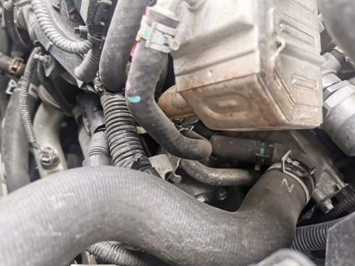

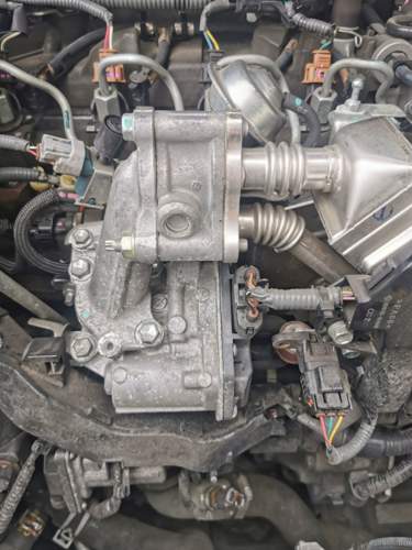

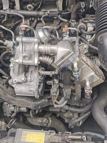

Ich habe mein Agr Ventil umgeleitet, und der Wagen fährt ohne Probleme. An der Kopfseite mit Edelstahl zugemacht und ein neues Rohr durchgesägt und daran mit einem dicken Teichrohr direkt und den Luftfilterkasten, daß das AGr Ventil gefilterte Frischluft zieht.
Der Motor macht keine Probleme und keine Fehlermeldung.

Hallo olga3117,
schön gemacht, ehrlich.
Nur erfüllt Dein Fahrzeug jetzt nicht mehr die Abgasnorm und damit ist die Betriebserlaubnis erloschen.
Und was wird wohl der TÜV dazu sagen????
Alles schnell rückgängig zu machen. Deckel habe ich auch schon im Kofferraum liegen für den Anschluss am Luftfilterkasten.
mal ne frage:
hast du einen rav mit dpf oder ohne?
hast du irgendwelche probs bzw.fehlermeldungen im orig.zustand?
mein rav bj.2007 ohne dpf hat noch nie probleme dieser art,aber diese mit dpf sollen betroffen sein.
Mit Dpf

Nur vorsichtshalber. Habe den Wagen seit November und ich habe den Vorbesitzer angerufen. Dpf war scon einmal zu, hat er reinigen lassen. Habe jetzt schiss, daß der Dpf nicht mehr so toll ist.
Hallo olga3117,
aber nach meinem Kenntnisstand hat ein "verstopfter" DPF nichts mit dem AGR zu tun.

wow-da hast du dir aber echt mühe gegeben.
mach dir bitte keine gedanken über die ASU,die bestehst du auch so weil keine NOX werte gemessen werden.
das AGR kann man schon mal blind setzen,weil es desöfteren zum verkoken neigt,hat aber eigentlich nix mit'm DPF u. seiner funktion zu tun.
haben wir jahrelang bei vielen opel's so gehandhabt ohne probleme nachfolgend.
betriebserlaubnis????
sei mal dahingestellt-wenn ich andere zündkerzen verbaue muss ich sie auch nicht eintragen lassen u. der wagen verliert seine BE auch nicht.
bei uns in der werke würde das blind gesetzte AGR nicht mal auffallen u. der TÜV schaut eh nicht unter die haube-ist ja kein prüfkriterium.
