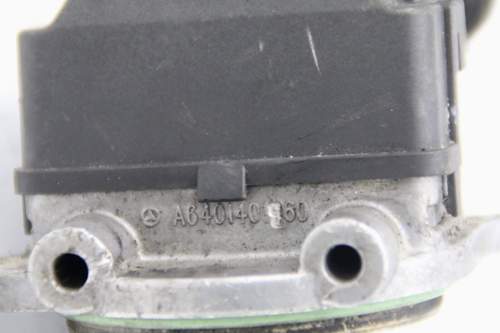

Ich habe derzeit an einem Nachmopf Modell W245 (1.8Cdi 80KW, Bj. 02/2008) ein AGR mit dem Fehlercode P2511.
Ich will - nachdem ich viele wichtige Hinweise in eurem Forum gelesen habe - gar nicht erst anfangen es zu reinigen etc., sondern es gleich durch ein neues neues ersetzen. Im Zubehör - orig. MB kann und will ich mir derzeit mit gut 600,-- (!) nicht leisten - wird bei den besseren Händlern oft ein Grenzmonat (bis 02.2008 bzw. ab 03/2008) angegeben.

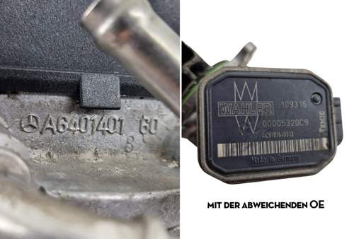

Das Erstausstatter AGR von Wahler hat die im Zuge dessen minimal veränderte OE Nummer an einigen Aggregaten offenbar nur durch eine Schlagzahl (!) verändert. Ich hänge mal ein Bild hier unten an. Das hat mich erst auf die Vermutung gebracht, dass sich zwischen der ursprünglichen OE (A6401401860) und der ab 03.2008 (A6401401960) eventuell gar nichts geändert hat.
Das Problem ist, dass ich noch keinen Zugriff auf den Wagen habe, weil wir im Ausland damit liegengeblieben sind und er erst per Sammelschleppung in 10 Tagen nach D zurückkommt. Laut MB Auskunft muss in meinem Wagen (Herstellung Feb. 2008) aber bereits das neuere AGR (offiziell aber eigentlich ja erst ab März 2008) verbaut sein.
Das 1860er AGR gibt es zudem deutlich häufiger und günstiger am Markt. Beide sind elektrisch und mit Wasserkühlung. Äusserlich für mich baugleich. Vielleicht ist die Elektronik minimal anders.
Die eigene Wahler Art.Nr., gedruckt neben dem Firmenlogo auf der Unterseite des AGRs, unterscheidet sich bei beiden OE Modellen auch nur durch eine Ziffer ganz am Ende (C5 vs. C9).

Ich dachte nur - siehe angehängtes Foto - dass da eventl. kaum bis keine Unterschiede zw. beiden AGRs vorhanden sind. Wie geschrieben, nur eine Hypothese..

das AGR taucht - oft als Gebrauchtteil - auch schon mal SO auf..
es geht immer um diese eine Ziffer (1860 vs. 1960).
das ist schon auffällig.
