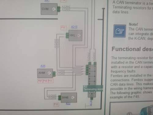

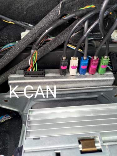

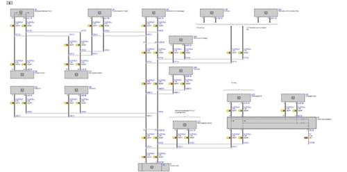

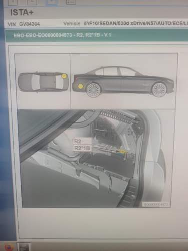

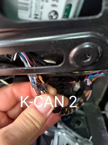

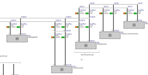

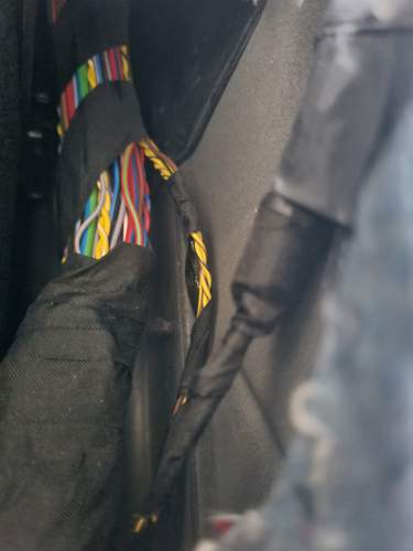

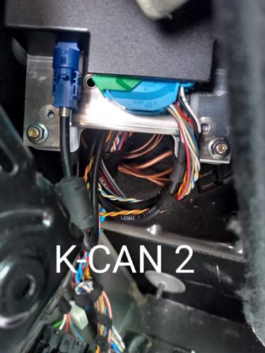

JaQ, wenn du die Anschlüsse 2und3 hinten findest (Fußraummodul, Abgriff BL_M, FRA_HR
2 ZGW, Abgriff K-CAN H/L)
gib bitte Bescheid wo, evtl. bitte mit Beschreibung/Foto. Dann würde ich meine AHK auch verbauen. War mir bisher zu viel Aufwand das Gedöns nach vorne zu ziehen.
Vielen Dank
