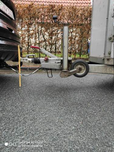

ich habe eine dringende Frage. Wir haben einen Ford Kuga St Line BJ 2018 gekauft um unseren Pferdeanhänger zu ziehen. Jetzt ist die AHK zu tief (unbeladen 36 cm). Ich kann unseren Pferdeanhänger nicht gut abhängen, weil das Stützrad nicht "einrastet". Vorher hatten wir einen Ford Focus Ghia, da hatten wir das Problem nicht (Höhe der AHK 44 cm). Wir müssten jetzt eine andere AHK verbauen.
Hat jemand evtl das gleiche Problem und kann mir helfen bzw sagen welche AHK höher sein könnte?
Westfalia oder so? Ich habe schon das ganze Netz durchforstet und werde langsam mürbe.
Die Werkstatt hat auch keine Idee.
Ich wäre wirklich sehr dankbar wenn mir jemand helfen kann. Ich würde den Kuga ungern wieder abgeben, aber so kann es nicht bleiben.
Vielen Dank schonmal,
herzliche Grüße

kann man das Stützrad evtl. in der Höhe verändern ? Damit meine ich nicht die Kurbel drehen, sondern das ganze Stützrad mitsamt Kurbel, Spindel, Rad, usw. umschrauben ...
Ansonsten Gewicht auf die Deichsel bringen, z.B. kann sich jemand draufstellen.

Das Stützrad kann man nicht in der Höhe verändern. Ist ein Automatik Stützrad. Im Moment muß ich mit Klötzen arbeiten damit das Stützrad einrasten kann. Also erst Klotz unter das Stützrad und ohne einrasten hochdrehen, dann unter die Deichsel zwei Klötze, um den ganzen Hänger höher zu bekommen und dann den Klotz unter dem Stützrad rausnehmen damit das Stützrad einrasten kann. Sehr aufwendig also und eine ziemlich wackelige Angelegenheit....Der Hänger ist zwar älter und liegt höher als die neueren Modelle, aber selbst beim neuen tiefergelegten Hänger meiner Freundin rastet das Stützrad nicht ein. Dazu kommt noch das Problem, dass der Hänger einen Stutzen hat (unter der Deichsel, sieht aus wie ein V), der bei einer unebenen Straße aufsetzt wenn ich zwei Pferde drauf habe.
Die AHK ist ab Werk. Was der Vorbesitzer damit gezogen hat weiß ich nicht. Wir haben ihn gebraucht gekauft in der Werkstatt unseres Vertrauens. Sie sind auch bemüht uns zu helfen, wissen aber auch nicht so recht weiter. Wir haben den Kuga gekauft weil der 2 Tonnen ziehen darf. Unser Focus vorher nur 1,4 Tonnen. Aber selbst wenn ich beim Focus ausnahmsweise zwei Pferde drauf hatte, ist der Hänger nie aufgesetzt.
Nun die gesetzl. Vorgaben/Höhen sind zwischen 350 bis 420mm beladen, also also incl. der zul. Stützlast. Damit würden wohl beide, Focus sowie auch Kuga noch in der Norm liegen.

Ich habe mal Bilder hochgeladen
Ich glaube nicht daß er tiefergelegt ist, frage aber nach.
Die St Line ist wohl etwas tiefer (2 cm? ) Aber ich werde die Tipps mit der Werkstatt besprechen. Vielleicht können wir mit Federn und Westfalia Kupplung etwas bewirken.

Ich habe auch nochmal gemessen. Die 36 cm in meiner ersten Angabe passen nicht richtig, sorry. Siehe Bild.
Ich muß morgen mit Hänger und zwei Pferden fahren, dann messe ich nochmal im beladenen Zustand....
Evtl ist der Wagen doch tiefergelegt?!

Man sieht es auf den Bildern mit dem Anhänger nicht so gut, aber der Hänger ist schon ziemlich nach vorne geneigt im unbeladenen Zustand....

Versuch mal mit Deiner Badezimmerwaage die Stützlast des Anhängers auszuwiegen. Evtl. auch mit einer Wohnwagen-Stützlastwaage, das ist einfacher. Ich vermute, daß die Gewichtsverteilung vom AH nicht passt, der neigt vorn sehr weit nach unten. Schon einmal dort gemessen, wie hoch die Kugelkupplung steht?

Am einfachsten und günstigsten, wie schon geschrieben , anderes Stützrad (manuell) oder das vorhandene so montieren, dass es funktioniert. Den Aufwand mit Klötzchen hier und Klötzchen dort, würde ich mir nicht geben, wenn für 20.-€ eine passable Lösung in Reichweite wäre.
