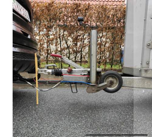

ich habe eine dringende Frage. Wir haben einen Ford Kuga St Line BJ 2018 gekauft um unseren Pferdeanhänger zu ziehen. Jetzt ist die AHK zu tief (unbeladen 36 cm). Ich kann unseren Pferdeanhänger nicht gut abhängen, weil das Stützrad nicht "einrastet". Vorher hatten wir einen Ford Focus Ghia, da hatten wir das Problem nicht (Höhe der AHK 44 cm). Wir müssten jetzt eine andere AHK verbauen.

Das Stützrad kann man nicht in der Höhe verändern. Ist ein Automatik Stützrad. Im Moment muß ich mit Klötzen arbeiten damit das Stützrad einrasten kann. Also erst Klotz unter das Stützrad und ohne einrasten hochdrehen, dann unter die Deichsel zwei Klötze, um den ganzen Hänger höher zu bekommen und dann den Klotz unter dem Stützrad rausnehmen damit das Stützrad einrasten kann. Sehr aufwendig also und eine ziemlich wackelige Angelegenheit....Der Hänger ist zwar älter und liegt höher als die neueren Modelle, aber selbst beim neuen tiefergelegten Hänger meiner Freundin rastet das Stützrad nicht ein. Dazu kommt noch das Problem, dass der Hänger einen Stutzen hat (unter der Deichsel, sieht aus wie ein V), der bei einer unebenen Straße aufsetzt wenn ich zwei Pferde drauf habe.

Ich habe mal Bilder hochgeladen

@Katreinerle : das sieht auf den Fotos doch ganz ok aus
Ich habe auch nochmal gemessen. Die 36 cm in meiner ersten Angabe passen nicht richtig, sorry. Siehe Bild.

Man sieht es auf den Bildern mit dem Anhänger nicht so gut, aber der Hänger ist schon ziemlich nach vorne geneigt im unbeladenen Zustand....

Versuch mal mit Deiner Badezimmerwaage die Stützlast des Anhängers auszuwiegen. Evtl. auch mit einer Wohnwagen-Stützlastwaage, das ist einfacher. Ich vermute, daß die Gewichtsverteilung vom AH nicht passt, der neigt vorn sehr weit nach unten. Schon einmal dort gemessen, wie hoch die Kugelkupplung steht?

Kannst Du mal Bilder von der anderen Seite des Hängers also der Aufnahme des Stützrades machen?
Das mache ich gerne morgen, weil ich dann eh mit Hänger unterwegs bin. Der steht im Nachbarort unter.
