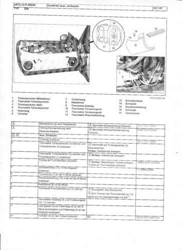

- ich gehe mal davon aus, du hast einen CLK 230 BJ 1999 Cabrio VorMOPF.
- dann ist für das Wechseln der Tür die beiliegende Beschreibung anzuwenden
- Vorausgesetzt du baust die Innereien deiner alten Tür in die neue Tür ein, dann muss wieder alles funktionieren
Folgende Fehler können dabei aber auftreten:
- Kabelverbindung unsachgemäß
- Teile beim Umbau beschädigt oder fehlerhaft eingebaut
- Ersatzteile doch erforderlich, aber falsches oder defektes Ersatzteil beschafft und eingebaut
In deinem Fall käme der Sidebag als Fehlerquelle in Frage, wenn sonst alle wieder funktioniert. Aber dass solltest du eigentlich selbst wissen, wenn du die Arbeiten selbst durchgeführt hast.

Es bleibt nur die Möglichkeit in eine Werkstatt zu fahren und den Fehler löschen zu lassen. Mit Sicherheit kommt es durch den abgezogenen Seitenairbag. Man sollte bei solchen Arbeiten schon Ahnung haben was man tut!
Der TE muss nicht unbedingt zu MB ne freie mit Tester kann das auch.
Als erstes fällt mit ein das er die Tür ausgebaut hat und dann mal "schnell" die Zündung eingeschaltet hat, ergo Seitenairbag als Fehler hinterlegt.
Oder er hat vergessen den Seitenairbag anzustöpseln
Oder er hat vergessen den Seitenairbag einzubauen ?!?!?!
Kabelbruch etc..........
Aber ohne Tester kann man eben nur raten, also ab zur nächsten Werkstatt.
Die andere Lösung wäre die Lampe zu demontieren, rate ich aber von ab da dein SRS nicht funktioniert, könnte Aua machen bei nem Unfall. Und Hu bestehst du auch nicht.
Also fahr in die nächste Werkstatt.
