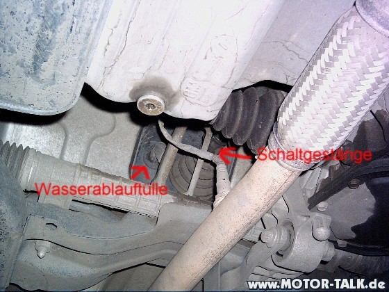

Eventuell ist der Ablauf im Klimakasten verstopft?
