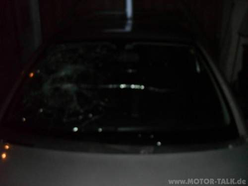

Hallo Gemeinde,
ich bin heute auf dem Weg zur Arbeit in einer 90 Gradkurve ins Rutschen gekommen und in einen grossen Stein gerutscht, das an sich ist nicht weiter schlimm weil ich nicht schnell war, man sieht auch fast nix an der Stossstange, nur hab ich den Stein so punktgenau erwischt, dass beide Airbags ausgelöst haben und mit dadurch die Windschutzscheibe zerstört haben, sie ist noch dicht, aber beim Beifahrer sieht man nicht mehr durch, wegen den ganzen Rissen.
Jetzt wollt ich wissen, wie das mit den Airbags aussieht, ich hab daheim ne Werkstatt und werde die Stossstange und die Windschutzscheibe selbst ersetzten und lackieren, nur was ist mit den Airbags? kann man die einfach weglassen, oder rückrüsten oder was mach ich mit denen? Weil selber ersetzen is ja nicht oder? Von wegen dem Sprengstoff drin und so. Danke schonmal für eure Hilfe. Bilder kann ich leider erst nächste Woche hochladen.

Also sorry wenn ich mich irgendwie ein bischen zweideutig ausgedrückt habe: Ich selbst werde sicherlich nichts an den Airbags machen, ich wollte nur wissen, wo ich das machen lassen kann, also ob ne freie Werkstatt des auch macht und wieviel mich das in etwa kosten wird. Ich werd nur die Scheibe und die Stossstange selbst machen. Und die Airbags sollen auch auf jeden Fall wieder rein, nur muss ich am Wochenende 500km fahren und hab nur dieses Auto.
Du musst das Airbagsystem wieder in einen atdellosen Zustand bringen lassen. Ob Du das mit einem originalen Airbag, oder mit einem zugelassenen Sportlenkrad MIT Airbag machst, ist Dir überlassen. Eine andere Möglichkeit hast Du nicht.

mal zum technischen aspekt: wie sind die airbagsensoren eigentlich realisiert? sind das beschleunigungssensoren? reicht es dann das system softwaretechnisch zu reseten und neue airbags einzubauen, oder müssen die sensoren auch mitgetauscht werden?
Ja das Sportairbaglenkrad is mir auch in Sinn gekommen, nur wie Stell ich das ganze mit dem Beifahrerairbag an? Der is ja auch raus gekommen.
Schaltermässig schaut da so aus, an der Stossstange ist so eine Art "Auslöser", des is quasi ein Stift der in ein Gehäuse gedrückt wird beim Aufprall und der zündet die Airbags, des Ding brauch ich auch neu.
Weiss jemand wie das mit dem Airbagsteuergerät aussieht, brauch ich da ein neues oder kann man das beim FOH "reseten" lassen?
Hi, ich denke der Corsa hat da keinen Sensor in der Stoßstange, ich konnte da keinen finden, auch nicht im Schaltplan. Ich denke das es nur 3 Sensoren gibt, jeweils einen in der B Säule und einen Im Airbagsteuergerät.
Kann es sein das du vieleicht den Temperatursensor in der Stoßstange meinst? Der hat auch so einen Stift.
Ich vermute mal das der Sensor im Steuergerät nur einmal auslösen kann und deshalb immer das Steuergerät getauscht wird, musst du dann wohl auch tauschen müssen.
Ich hab mir das mal so zusammengereimt, wär gut wenn das jemand bestätigen könnte der da mehr Ahnung hat.
Gruß ForstB
in der Stoßstange ist natürlich KEIN schalter...das airbagsteuergerät hat einen Beschleunigungssensor integriert der die Auslöseverzögerung berechnet. Hier kannst du dich bisschen in die Thematik einlesen.
Außerdem kann ich mir nicht vorstellen, das außer Scheibe, Airbags, Airbagsteuergerät, Stoßstange nix kapput ist, mindestens der Pralldämpfer sowie der vordere Querträger sind mit hin. Dann die ganzen Kleinigkeiten, sicher das sich das, wenn man es fachgerecht machen will noch rechnet? Hast du schon mit deiner Versicherung gesprochen?
Aja, des kann natürlich auch der Temp.-sensor sein, mir wurde mal gesagt, dass der für die Airbags is, man lernt nie aus.
Ich muss sowieso mal zum FOH, dann frag ich da mal nach. Wo sitzt denn des STG fürn Airbag?
bin mir nicht 100% sicher, denke aber kurz vor dem Schalthebel auf dem Mitteltunnel. Die Gurtstraffer / Gurte / Gurtaufroller müssen übrigens auch raus, die sind auch "singel-use"
Jap der sitzt in der Mitte hinter dem Amaturenbrett ganz vorne. Wenn du zb. die Beifahrer linke Fußraumverkleidung abmachst kann man es sehen.
