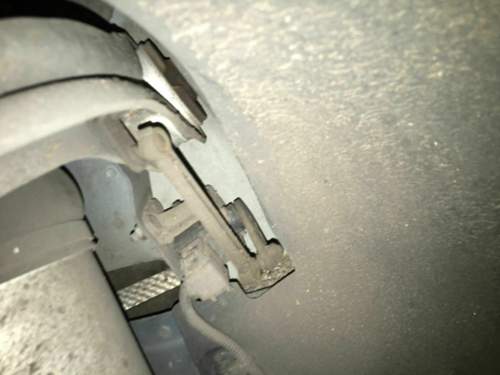

habe im Forum gesucht, aber nichts ähnliches gefunden. Gestern Abend bei nasser Straße ein paar mal haben zwar die Reifen durchgedreht ansonsten nichts ungewöhnliches am Auto erlebt. Heute Morgen beim starten kam am KI „Wagen hebt kurz warten“ oder so ähnlich. Gewartet geschah nichts. Habe gestartet. Auf Autobahn kam rote Meldung „Wagen zu tief Stopp“ oder ähnlich. Habe angehalten. Neustart. Langsam nach Hause zurückgefahren. Es lässt sich nicht heben oder senken. Ab und zu kommt auch Reifendruck überprüfen. Ist auch erledigt. Auch im KI gestartet. Aktueller Zustand: Beifahrer Seite vorne und hinten ganz oben. Fahrer Seite hinten mittel hoch und vorne unten. Wenn Auto länger steht und Tür aufgemacht wird, pumpt Kompressor vorne links leicht nach oben. Hält kurz und fährt wieder nach unten. Andere drei Seiten ändern sich nicht. Bin total überfordert mit der Situation. Bevor ich meinen geliebten W211 Bj. 09/06 E350 LPG Umgerüstet bei 240.000 km bei irgendwelchen Werkstätten herumdoktoren lasse kann mir jemand Tipps geben?

Moin, alles kein Thema. Solange keine Beleidigungen stattfinden kann jeder sich frei äußern. Zum Glück kann man es hier im Forum. Was mich aber stutzig ist, warum Beifahrerseite komplett oben ist, geht auch nicht runter? Und Fahrerseite vorne absackt und hinten normale höhe ist. Wobei Fahrerseite vorne leicht tiefer ist als hinten. Wie gesagt man hört immer wieder wie der Kompressor versucht vorne links oben zu behalten.
Die Leitung mal mit Seifenlauge einsprühen und Schauen ob sich Bläschen bilden
Der verliert Luft, das versucht die Airmatic immer wieder auszugleichen, in den WIS-Dokumenten wird beschrieben in welchem Intervall der Höhenstand geprüft wird.
Sensoren für den Höhenstand gibt es vorne rechts/links und hinten nur einen in der Mitte.
Da Deine Airmatic erfolgreich nachregelt funktioniert offensichtilich der Höhenstandssensor und auch der Kompressor.
Letzterer muss jetzt verstärkt arbeiten was zu seinem vorzeitigen ableben führen kann.
Wenn mich nicht alles täuscht kann es hier nicht an der Zuführung von Luft liegen, jedenfalls dann nicht wenn er auch im Stand absinkt. Wenn ich die WIS-Dokumente richtig im Kopf habe schließt ein Ventil in der Luftfeder wenn diese ihre Soll-Füllung erreicht hat. Soll Luft auf Grund der Fahrzeuglage systemseitig abgelassen werden öffnet ein Ventil. Dies passiert im Stand in der Regel nicht bzw. bestenfalls hinten wenn man schwere Sachen in den Kofferraum lädt.
