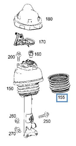

Hab heute die Sommer räder auf meinen X218 gesteckt und an der Vorderachse bei dem Airmatic Federbeim einen kleinen Riss in der Staubschutz Manschette gesehen.
Kann mir jemand die genaue Teilenummer sagen?
Und hat das jemand von euch schon selbst gemacht?

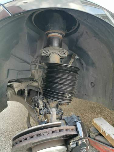

Themenstarteram 8. Mai 2020 um 19:04
Hallo Zusammen!
Nur zum Update! Ich habe heute die Manschette getauscht. Es ist kein riesen heckmeck wenn man ein bisschen ein Schrauber ist.
Pluspol abklemmen (weil ich die Sicherung für die airmatic nicht wusste) dann 4 Schrauben lösen das Federbein von den Kabeln und Bremschlauch befreien die kaputte Manschette herunter ziehen und die neue drauf.
Es sind alle Schrauben fix Punkte man braucht keine Spur oder Sturz neu einstellen.

@Freudi1982 schrieb am 2. April 2020 um 21:58:15 Uhr:
Hallo Zusammen!
A2123230592 MANSCHETTE AN FEDERBEIN VORNE LINKS UND RECHTS
Code-Information: 489 AIRMATIC DC / LUFTFEDERUNG SEMIAKTIV
Schutzmanschette Airmatic Federbein vorn

Das Stimmt. Und wer kein Schrauber ist soll zu einer offenen Werkstatt fahren. Mit Hebebühne ist der Wechsel max. 1,5 Stunden Aufwand eher viel kürzer. Da kann jeder viel sparen.

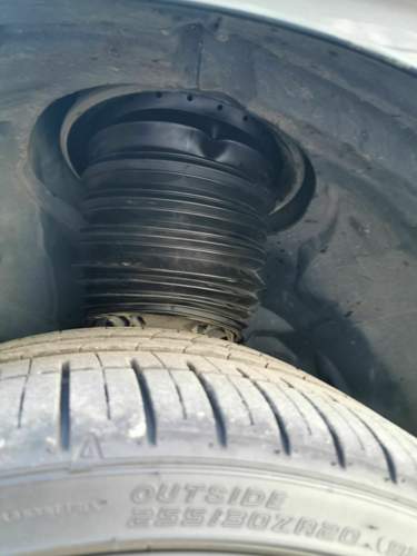

Themenstarteram 9. Mai 2020 um 10:50
Hier ein paar Fotos.
Bei mir hat die freie Werkstatt in halbe std montiert aber er hat von oben los gemacht und Gummimanschette reingeschoben.

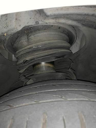

Gude,
Mir ist eben beim hochfahren der Airmatic dieser große „ Riss“ bei der Staubschutz Manschette aufgefallen.
Wollte mal eure Meinung wissen, ob ich noch bis zum Winter damit fahren kann ohne größere Schäden zu verursachen. Zudem quietscht bei der kaputten Manschette das Fahrwerk seit ca 1 Monat bei Unebenheiten. Könnte es wegen der Verschmutzung sein, da das Fahrwerk nicht mehr geschützt ist, oder vermutet ihr schlimmeres?

@Alisan.b schrieb am 21. August 2020 um 00:45:19 Uhr:
Nein.
Mutmaßlich steht das im Zusammenhang mit der defekten Manschette. Wenn durch eingedrungenen Sand/Staub das Gummimaterial des Balges beginnt, aneinander zu reiben, ist das der erste Sargnagel für das Federbein, eine Undichtigkeit ist vorprogrammiert.
Eindringender Schmutz und Feuchtigkeit sind der sicherste Weg, einem AIRMATIC-Federbein den Hals umzudrehen - und das wird ein teurer Spaß...
Ich würde die Manschette schnellstens ersetzen! Wie weiter oben schon geschrieben, ist der Aufwand groß, aber wenigstens kostet die Manschette unter 40€.
