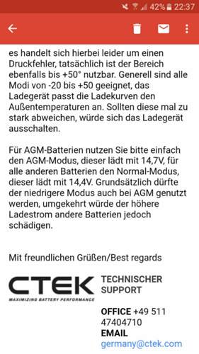

Alles klar! Ich Danke euch. Ich werde die 6 Jahre alte Kiste über die vorderen Kontakte mit 14,4V laden. Bei einer brandneuen von der ich genau wüsste dass sie maximal 14,8 verträgt würde ich den AGM modus nehmen. Aber so mach ich lieber sachte.
Hier auch nochmal das offizielle Statement, hatte den Hersteller bezüglich diverser Fragen in der Vergangenheit kontaktiert

Für was glaubt ihr gibt es den "AGM Modus" beim Ladegerät?
Eben für AGM Akkus!
Ich lad immer mit "AGM" und läuft?.
